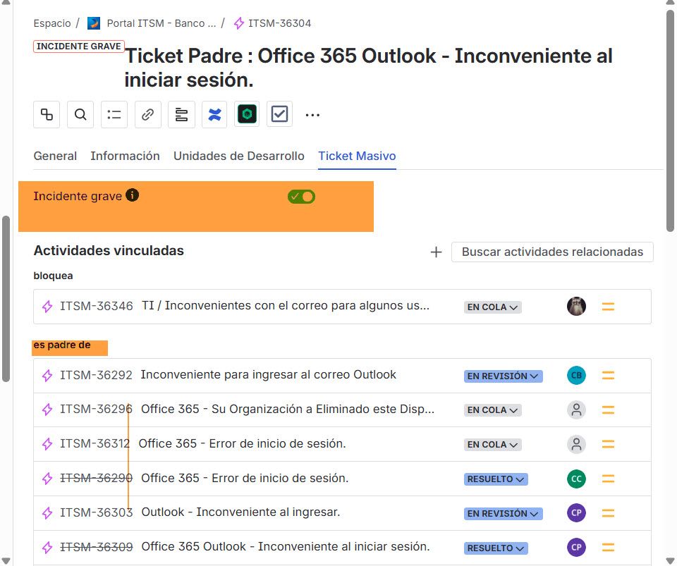

Requiero visualizar el campo es "hijo de" para agregarlo como columna en los filtros de JSM
Camacho_ Julio
June 9, 2026
En este ticket se visualiza el ticket padre (ITSM-36404) y su ticket hijos:
ITSM-363646
ITSM-36292
ITSM-36296
ITSM-36312
ITSM- 36290
ITSM- 36303
Este campo (es padre de), quiero capturarlo o donde se habilita para generar un filtro donde visualice todos los tickets padres con sus tickets hijos vinculados.
Ejemplo:

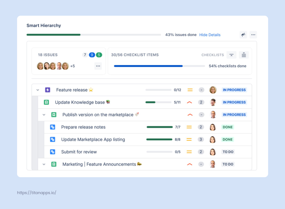

Hay otra opción que vale la pena considerar si quieres ver la estructura padre-hijo de forma visual, en lugar de solo añadir una columna a un filtro plano.
Nuestra solución Smart Hierarchy for Jira añade un panel de jerarquía directamente en la vista del ticket. Es gratuita en el plan Free. Abre el ticket padre, haz clic en la app desde el menú Apps debajo del resumen y aparecerá el árbol completo de tickets hijos. La vista anidada muestra, en cada fila, el estado, el responsable y los story points del work item correspondiente.
Además, en la parte superior del panel hay un pequeño bloque de resumen. Te muestra el porcentaje total de finalización, los story points por estado y los colaboradores que participan. Todo esto te da una visión rápida de la situación sin tener que abrir cada ticket por separado. La solución también admite cualquier tipo de work item y jerarquías personalizadas, lo cual resulta muy práctico.

There's one more option worth considering if you want to actually see the parent-child structure laid out visually, rather than just adding a column to a flat filter.
Our solution Smart Hierarchy for Jira puts a hierarchy panel directly on the issue view. You can use this app for free on the free tier. Open the parent ticket, click the app from the Apps menu under the summary, and the full tree of children appears underneath. The nested view contains information about each work item's status, assignee, and story points on each row.
Additionally, at the top of the panel there's a small summary block. It shows you the overall completion percentage, story points by status, and the contributors involved. All this gives you a quick read on where things stand without opening each ticket individually. The solution supports any work item types and custom hierarchies, which is also convenient.

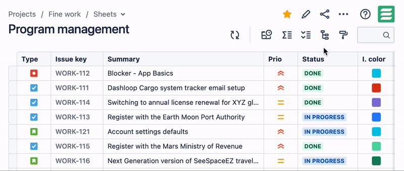

@Camacho_ Julio  Si lo que necesitas es ver padres e hijos juntos en una vista jerárquica (no solo la columna Padre en una lista plana), hay otra opción.
Si estás abierto a soluciones del Atlassian Marketplace, JXL for Jira permite cargar tu filtro o JQL en una hoja y activar la jerarquía basada en el campo Padre (o en tipos de enlace como "es padre de"). Los tickets padre quedan en la fila superior y los hijos se muestran anidados debajo, expandibles, en formato de tabla.
default-hierarchy
Puedes añadir columnas adicionales (estado, asignado, campos personalizados) y guardar la vista para reutilizarla en el proyecto ITSM.
