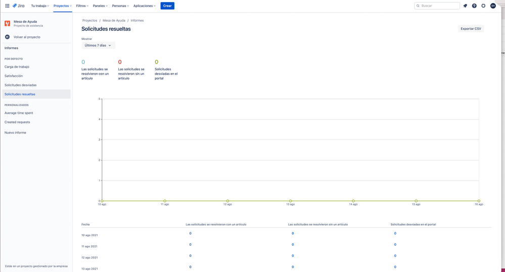

Usé el informe por defecto "Solicitudes resueltas" y filtro últimos 7 días.
Hay muchas incidencias en curso y muchas otras que se han cerrado.
He seguido probando los informes y logré ver las solicitudes al elegir la Serie "Creado", pero no aparece nada para la Serie "Resuelta". Creo que no he entendido bien lo que es la Serie.

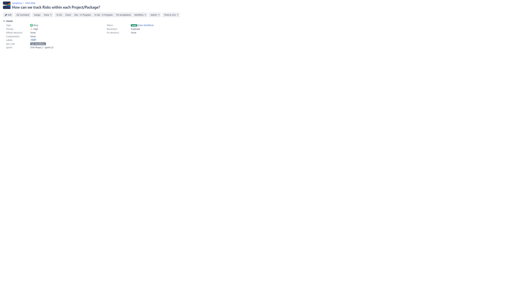

Para poder ver algo en este reporte, tienes que tener tickets que hayan sido resueltos. Aunque el status puede estar en "DONE/COMPLETED", tienes que tener el field "resolution" con algo que on sea "unresolved". Ejemplo debajo:
Es posible que en tu proyecto no estes añadiendo el field "Resolution".

Gracias! Seguramente es eso.
