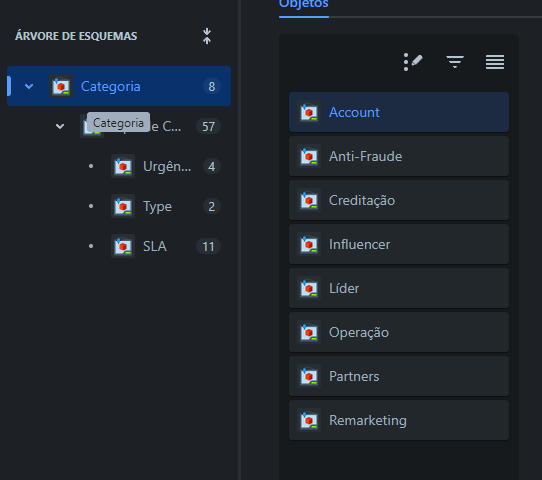

Sim, mas como eu identifico pela a api qual objeto está associado, por exemplo tenho a categoria é queria pegar todos os objetos associados a categoria. Estou com essa dificuldade
Fernando Eugênio da Silva
June 18, 2024
Nesse caso você precisaria dar um GET na API do Assets usando uma AQL. Essa documentação aqui te ajuda com esse cenário: The Assets REST API (atlassian.com)
