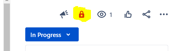

Fui configurando los esquemas de seguridad, y me surgen las siguientes dudas:
1.- A un proyecto se le puede configurar un sólo esquema de seguridad, pero con diferentes niveles??
2.- Como se asocia a las inidencias los esquemas de seguridad?

En respuesta a tus preguntas:
1) Si, solo un schema de seguridad por proyecto y N cantidad de niveles.
2) Debes chequear que el campo Nivel de Seguridad (creo que se llama así si lo tienes en español, sino, en ingles es: Issue Security Level) se encuentre en las pantallas de View y Edit.  Entonces cuando veas una incidencia, busca arriba a la derecha y encontraras un candado, al hacer click allí podras cambiar de Nivel de Seguridad.
Saludos.

January 3, 2023
Hola David, buen día!!
Perfectooo, voy a revisarlo el día de hoy.
Entendido, ahí trato de configurar cada incidencia, con los niveles de seguridad.
