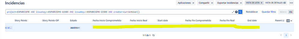

Estoy intentando realizar carga masiva de subtareas, a través de la función Import. La importación funciona correctamente, no da ningún problema a la hora de validar, y genera los elementos en JIRA, el problema deriva de que las fechas no las genera en JIRA, dejándolas a vacío.
* Configuración utilizada --> yyyy-MM-dd
* fichero .csv utilizado
El resultado es que me genera la subtarea pero no rellena ninguna fecha.
Por favor, ¿podrían indicarme como solucionarlo?
Gracias, saludos.

Había incluido una captura incorrecta, he estado realizando varias pruebas. Tanto cambiando el valor del CSV, como el valor de configuración, es decir, igualándolos, obtengo el mismo resultado, no escribe la fecha.
dd-MM-yyyy =01-01-2021 o yyyy-MM-dd = 2021-01-01
Saludos.
