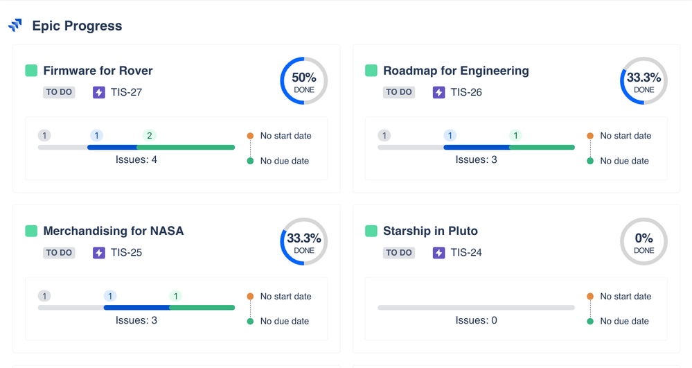

Hola @Adriana.Agudelo !
Si estas dispuesta a probar una app, quizás nuestra solución Dashboard Hub for Jira - Reports & Charts te pueda ayudar!
Acabamos de implementar el Epic Progress gadget, el cual puede servir para lo que necesitas representar :)
También puedes echarle un ojo en este dashboard de ejemplo compartido con la feature de External Share.
Otras features incluyen dashboards predefinidos, más de 70 gadgets, External Share (como ya he dicho), muchas opciones de customización, ... Todo lo que necesitas para un reporting rápido y ajustado a tus necesidades.
Siéntete libre de probar Dashboard Hub sin cargos durante 30 días para ver si te ayuda con tu problema, sin ningún tipo de compromiso.

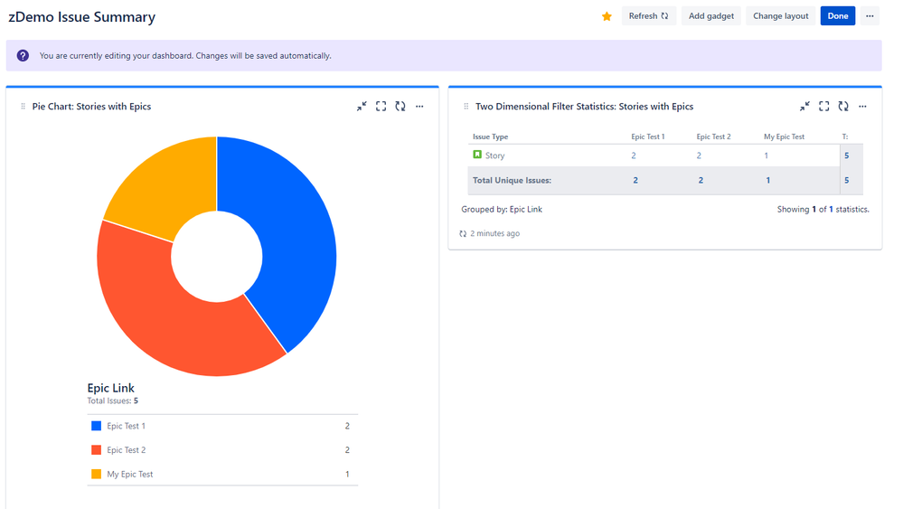

@Adriana.Agudelo -
YES - Using out of the box functionality, you can create a saved search filter with the following JQL as an example -
issuetype = Story and "Epic Link" is not EMPTY
NOTE - Remember to include the "EPIC LINK" column in your search result.
Afterward, you can add the following out of the box gadgets (i.e. Pie Chart, Two Dimensional Filter Statistics) to use the above saved filter.
Here is a sample of my dashboard using the above saved search filter and the gadgets for your reference.  It is not perfect, but you can see the stories count under each Epic.
Hope this helps.  If so, please click on Accept answer, so others can benefit from it with the similar asks.
Best, Joseph
