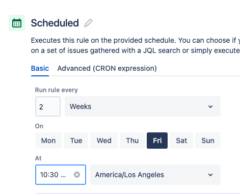

Se você estiver tentando usar a expressão cron no acionador Agendamento de uma regra de automação, na verdade não precisa descobrir a expressão cron. Você pode usar a interface de programação básica para criar a programação para execução a cada duas sextas-feiras.

If you are trying to use the cron expression in the Schedule trigger of an Automation rule, you don't actually need to figure out the cron expression. You can use the Basic schedule interface to create the schedule to run every other Friday.
