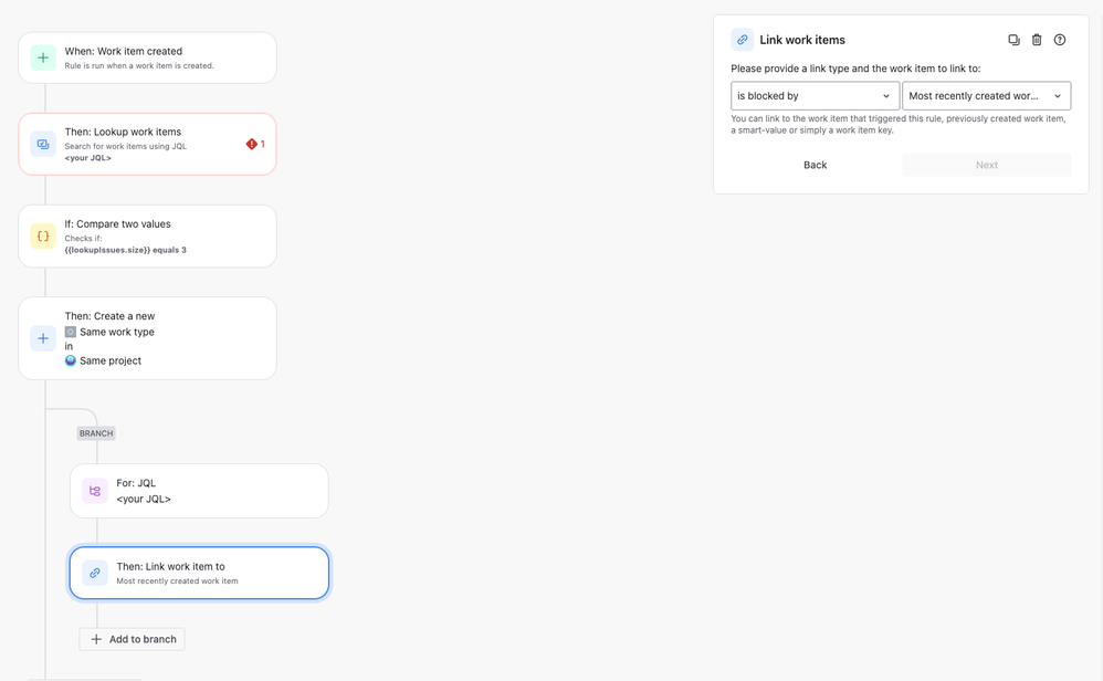

Trudy P Claspill
July 7, 2025
Olá @Fabrício Fernandes de Souza ,
Um ponto que as respostas de John e Deivid não abordaram na última etapa da sua automação: vincular o item recém-criado aos itens que possuem o mesmo resumo.
Para fazer isso, você precisará adicionar sua ramificação "Para JQL" após criar o novo problema e adicionar uma ação nele para vincular cada problema encontrado ao problema recém-criado.

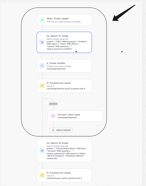

July 8, 2025
Olá @Trudy P Claspill !!!
Gostaria de melhorar minha automação adicionando uma regra no inicio.
Quero que se um problema existente for encontrado, vincular os novos incidentes a esse problema em vez de criar um novo.
July 8, 2025
Trudy P Claspill
July 8, 2025
Na sua regra, você parece querer usar várias ações de Problema de Pesquisa com diferentes JQLs e executar diferentes conjuntos de ações com base nos resultados. Você pode explicar todo o propósito e o fluxo da sua regra?
July 8, 2025
Na regra a ideia é:
            Trigger criar um incident
Passo1 Verificar se já existe um problem cadastrado para esse incident.
Passo2 Se sim cadastrar o novo incident no problem existente.
Passo3 Se não cadastrar um novo problem
Passo4 Vincular todos os incident's relacionados ao novo problem.
Trudy P Claspill
July 8, 2025
A regra deve ser executada somente quando o item criado tiver um Tipo = "Incidente"?
Em caso afirmativo, imediatamente após o Gatilho, você deve usar uma Condição / Condição dos Campos do Item de Trabalho para confirmar que o Tipo de Item de Trabalho do problema do gatilho é "Incidente".
Para a Etapa 2, você deseja vincular o novo Incidente ao Problema existente?
Para a Etapa 3, você deseja vincular o Problema recém-criado ao Incidente que acionou a regra?
Não tenho certeza sobre o propósito da Etapa 4.
- Você está tentando vincular o novo Incidente que acionou a regra aos Incidentes pré-existentes?
- Você está tentando vincular os Incidentes existentes ao Problema recém-criado?
Should the rule execute only when the item created has a Type = "Incident"?
If yes, then immediate after the Trigger you should a Condition / Work Item Fields Condition to confirm the Work Item Type of the trigger issue is "Incident".
For Step 2, do you want to link the new Incident to the existing Problem?
For Step 3, do you want to link the newly created Problem to the Incident that triggered the rule?
I'm not sure about the purpose of Step 4.
- Are you trying to link the new Incident that triggered the rule to the pre-existing Incidents?
- Are you trying to link the existing Incidents to the newly created Problem?
The idea in the rule is:
Trigger to create an incident
Step 1 Check if there is already a problem registered for this incident.
Step 2 If yes, register the new incident in the existing problem.
Step 3 If not, register a new problem
Step 4 Link all incidents related to the new problem.
July 8, 2025
Sim!
Preciso verificar se existe um problema com resumo semelhante ao incidente recém criado se sim vincular o incidente recém criado no problema existente.
Caso não exista um problema criado com resumo semelhante ao incidente recém criado, criar novo problema e vincular incidente recém criado e outros incidentes existentes que atendem mesmo critério do incidente recém criado.

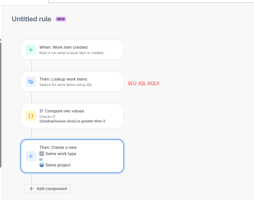

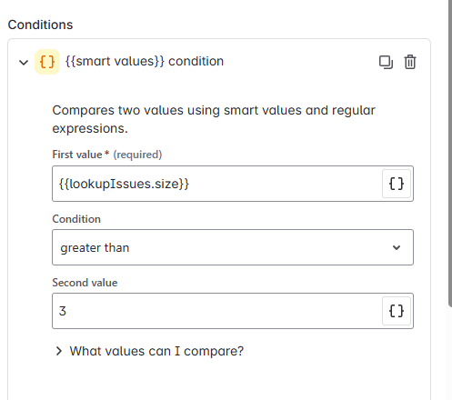

Deivid Araujo
July 7, 2025
Fabrício, boa tarde!
Estou assumindo que você está utilizando o bloco "Lookup issues" no passo 2. Para consultar a quantidade de tickets você pode o smart value {{lookupissues.size}} assim:
July 7, 2025
Like John Funk likes this

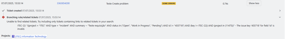

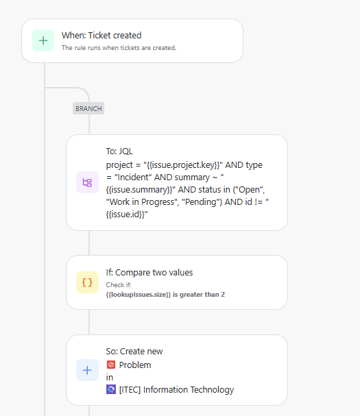

July 7, 2025
No caso adicionei a sua sugestão ao fluxo mas, mesmo assim não funciona!!!
Veja no print.
July 7, 2025
Veja a msg de erro!

Deivid Araujo
July 7, 2025
Você não precisa do branch nesse caso. Ficaria assim:
Like Trudy P Claspill likes this
July 8, 2025
Obrigado @Deivid Araujo !!!!
Funcionou perfeitamente.
