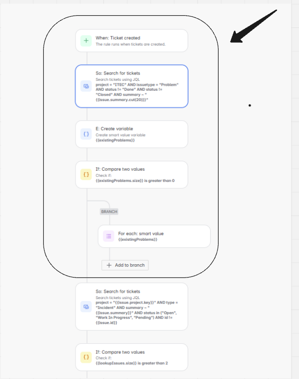

Estou buscando aprimorar uma automação no Jira e preciso da ajuda de vocês com uma regra específica.
Atualmente, minha automação cria novos incidentes. No entanto, gostaria de introduzir uma etapa inicial: verificar se já existe um "problema" relacionado antes de criar um novo incidente.
A ideia é a seguinte:
Se um problema existente for identificado, quero que os novos incidentes sejam vinculados a esse problema em vez de gerar um novo. Caso contrário, a automação seguiria o fluxo atual de criação de um novo problema/incidente.
Alguém poderia me dar algumas direções sobre como configurar essa lógica no Jira Automation (Jira Automation Rules)? Que condições e ações seriam as mais adequadas para implementar essa verificação e vinculação?

The idea in the rule is:
Trigger to create an incident
Step 1 Check if there is already a problem registered for this incident.
Step 2 If yes, register the new incident in the existing problem.
Step 3 If not, register a new problem
Step 4 Link all incidents related to the new problem.

Preciso verificar se existe um problema com resumo semelhante ao incidente recém criado se sim vincular o incidente recém criado no problema existente.
Caso não exista um problema criado com resumo semelhante ao incidente recém criado, criar novo problema e vincular incidente recém criado e outros incidentes existentes que atendem mesmo critério do incidente recém criado.

Você espera que possa haver mais de um Problema que corresponda ao JQL na sua primeira ação de Consulta?
Se houver, você gostaria que o novo Incidente fosse vinculado a todos os Problemas correspondentes?
E você gostaria que outros Incidentes correspondentes fossem vinculados a todos os Problemas correspondentes?
Você prevê que, quando um Problema já existe, pode haver Incidentes preexistentes (não os problemas que o desencadearam) que ainda não estão vinculados a ele?
Ao pensar nesse requisito, recomendo a criação de uma regra separada que seja acionada pela criação de um novo Problema. Nessa regra separada, haveria uma ação de Consulta para encontrar todos os Incidentes com um resumo que corresponda ao Problema e criar os vínculos entre o Problema e os Incidentes nessa regra separada.
