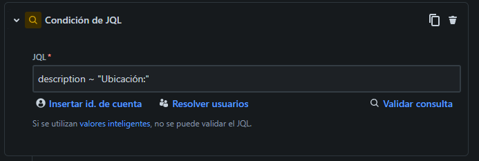

Muchas gracias por su respuesta he intentado hacer una regla automatica mediante condicion:
la condición me funciona.

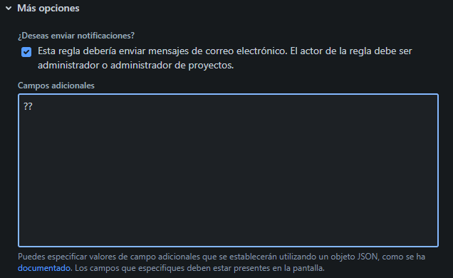

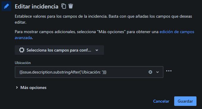

Ahora lo que necesito es poner el dato que sigue a continuación de Ubicación en el campo de ubicacion, he intentado en edicion de campo pero creo que estoy haciéndolo mal:
No se si seria posible alomejor en la opción "Más opciones" pero no sabría como copiarlo

Hector Bertorello
April 26, 2023
He creado este campo adicional personalizado pero no me toma el texto que sigue a Ubicacion: no se como especificarlo
Trudy P Claspill
April 26, 2023
Hola,
¿Puede proporcionar un ejemplo del contenido del correo electrónico entrante?
¿Cuál es el tipo de campo para el campo Ubicación?
Una cosa que puede encontrar útil para depurar su regla de automatización es usar la acción Registrar para imprimir cualquier valor inteligente que esté tratando de usar. La acción Registrar imprimirá la información en el Registro de auditoría de la regla. Debe usar la acción Registrar para imprimir su valor inteligente {{issue.description.substringAfter...}} para confirmar qué valor se está usando realmente.
Si el campo que intenta completar es un campo de texto, el valor debe insertarse correctamente sin trabajo adicional.
Si el campo que intenta archivar es una lista de selección, una casilla de verificación u otro tipo de campo sofisticado, es posible que deba convertir el texto que obtiene del campo Descripción en un valor que se pueda establecer para el destino especificado. campo.

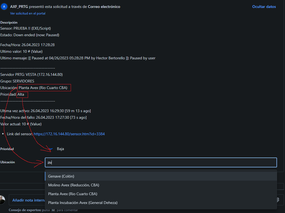

En realidad esto es lo que me interesaria: el texto a continuacion de Ubicacion me ponga en el campo personalizado de Ubicacion (customfield_10052) y lo que continua luego de prioridad que lo ponga en el campo de priority

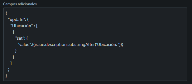

en auditoria al ejecutarlo solo me da el siguiente error
Detalles de la acción:
EDITAR INCIDENCIA
Error al analizar Campos adicionales JSON no válido.
con el codigo:
"update": {
"customfield_10052" : [
"set": {
"value": {{issue.description.substringAfter("Ubicación: ")}}
pero si uso el siguiente codigo si funciona:{
"update": {
"set": {
"value": "Planta Avex (Rio Cuarto CBA)"

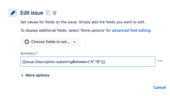

El texto que obtiene de la Descripción es texto simple. La forma en que use eso para establecer un campo personalizado dependerá del tipo de campo personalizado. Si el campo personalizado es un campo de Texto o Párrafo, puede usar el valor inteligente directamente para establecer el campo. No necesariamente necesita hacer eso con JSON. Es posible que pueda seleccionar su campo personalizado de la lista de campos.
Luego puede ingresar el valor inteligente como el valor para asignar al campo.
