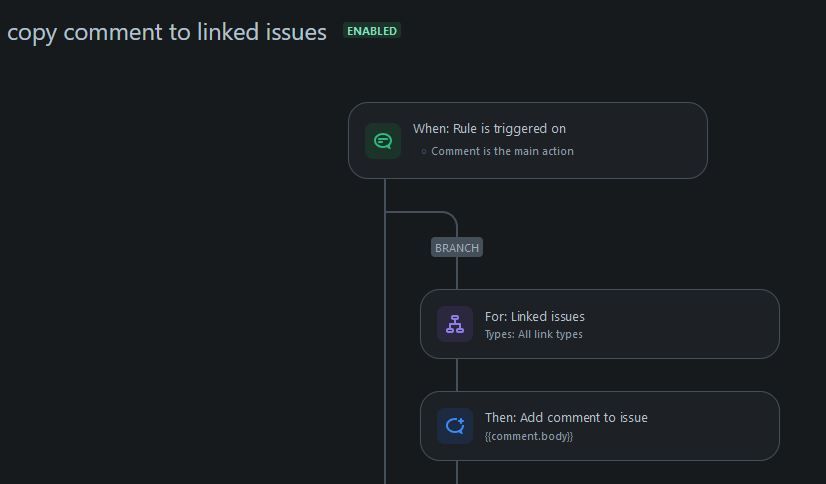

Tengo el siguiente problema.. Por ejemplo en un issue MDS-1 estoy vinculando otros issues MDS-2 y MDS-3, Mi intención es que al comentar en MDS-2 o MDS-3 este comentario también vea reflejado en MDS-1.
Probe con una automatización pero aun no tengo resultados.

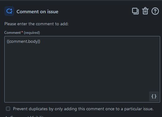

Esta automation deberia funcionar:
y el then add comment:
{{comment.body}} - Returns the body of the comment that triggered the rule.
Saludos!
Hola @Aaron Pavez _ServiceRocket_
Muchas gracias efectivamente esta automatización funciona perfectamente!

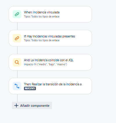

Puedes ayudarme con otro problema?
Necesito lograr que las issues vinculadas tomen el estado de incidencia principal.. Por Ejemplo MDS-1 tiene el estado "Masivo", necesito que al vincular las issues MDS-2 y MDS-3 también cambien al estado Masivo
Probe con esta automatizacion pero no funciona como necesito
Por Ejemplo Si MDS-1 tiene un estado "Por Hacer" y vinculo MDS-2 y MDS-3 tambien cambian su estado a "Masivo"

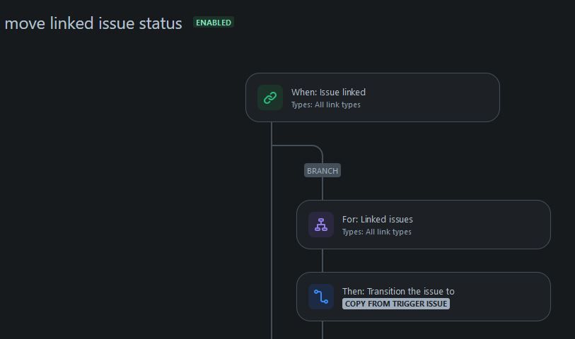

Hola de nuevo!
Esta automation cambiara el estado de los linked issue al crear el link.
Esto solo funciona si por ejemplo linkeo MDS-2 hacia MDS-1 (haciendo click en link issue desde MDS-2)
Si haces el link desde MDS-1, MDS-2 no cambiara el estado. MDS-1 tomara el status de MDS-2.
Estoy viendo como usar smart values para eso o como cabiar la direccion de la automation.
Dime si esta automation funciona.
saludos
Hola de nuevo!
Por el momento no me ah funcionado.
Además al usar COPY FROM TRIGGER ISSUE arroja este error en el registro de auditoria de automation.
Hola!
Que ocurre cuando mueves manualmente el MDS-113 a MASIVO?
MDS-113 comparte el mismo workflow y estados que el issue que estas linkeando?
Pasas por algun screen?
ve los validators en el workflow y que se pueda mover sin problemas a masivo.

Hi @javier de la paz , thanks your question.
Please can you share the automation you made and we can try to help you improve that?
It sounds like you need a branch. I just created something here - https://www.atlassian.com/software/jira/automation-template-library/rules#/rule/1357391/__RULE_UPDATED
Please take a look and share your feedback.
Cheers
Hello @Valerie Knapp
Thanks for replying, but I've found the solution!
