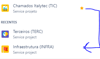

Hoje eu tenho um projeto com vario tickets nele , criei um projeto novo para acompanhar certos chamados somente neste projeto , porem a tickets que cai no portal que cai direto no projeto onde esta ligado o portal . é possível fazer que esse tickets seja redirecionados
para o outro projeto.
Today I have a project with several tickets in it, I created a new project to accompany certain calls only in this project, but tickets that fall on the portal fall directly into the project where the portal is connected. is it possible to make these tickets be redirected to the other project

Jack , sim meus projetos são JSM e precisava que quando o cliente abrisse no portal  um determinado tickets relacionado a infraestrutura ja caísse no projeto de infra .  Se fosse para automatizar esse processo no projeto principal como funcionaria ,pq essa questão de automatizar eu conheço pouco

@Jack Brickey  eu entendo perfeita mente sua questão sobre isso , conheço oque ira afetar, mas como foram ordens estou procurando a melhor meio para evitar essa problemas e centralizar tudo em um projeto especifico .
