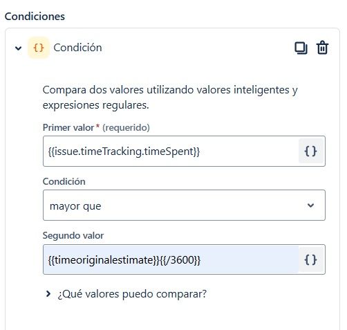

Estoy creando una automatización que envíe una notificación por Slack cuando el tiempo registrado excede a la estimación original.
Me encuentro que la sentencias traen valores en distintos unidades
{{issue.timeTracking.timeSpent}} muestra el tiempo en [hora] [minuto]
{{timeoriginalestimate}} muestra el tiempo en segundos
Hay alguna forma de hacer el cálculo para pasar la estimación original a hora?
Probe colocando  {{timeoriginalestimate}} {{/3600}} pero no funciona
Muchas gracias!

@Sonia Lorena Paniagua -
The smart value syntax is not correct - Please take a look at the following reference link on math expression with smart values -
https://support.atlassian.com/cloud-automation/docs/jira-smart-values-math-expressions/  and look for "Divide" section for example.
Lastly,  It is my understanding that all elements (including timeSpent) is always stored as in seconds in the back end.
Hope this also helps.
Best, Joseph Chung Yin

Muchas gracias! @Joseph Chung Yin a comunidad funcionando con la sintaxis, solo que no trae los decimales, si uso el operador "/" da un error la regla, indica el siguiente mensaje
ENVIAR MENSAJE DE SLACK
Error al representar valores inteligentes durante la ejecución de esta regla:
Unknown unary operator / at character position 1: / 3600
La sentencia que utilizo es: {{#=}}{{issue.parent.aggregatetimespent}} / 3600{{/}}
tomando como referencia los ejemplos del link que me compartiste
Para utilizar una expresión matemática, debes utilizar  {{#=}} :
1 {{#=}}{{issue.Invoice Amount}} * 1.2{{/}}
y los operadores habilitados "/"

Buenos días, solo quería confirmar que la siguiente sintaxis anduvo perfecta para mostrar el tiempo trabajado en horas en una automatización
{{#=}}({{issue.aggregatetimespent}}/3600){{/}}h

Hello @Sonia Lorena Paniagua
Your syntax for division is incorrect. Refer to
https://support.atlassian.com/cloud-automation/docs/jira-smart-values-math-expressions/#Divide
You have also referenced the Original estimate field incorrectly
Try this:
{{issue.Original Estimate.divide(3600)}}
