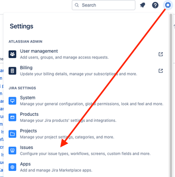

Clique no ícone de engrenagem ao lado do seu Avatar e selecione Problemas.

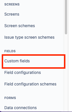

Na próxima tela do painel à esquerda clique na opção Custom Fields.

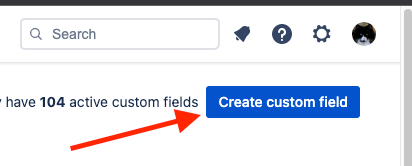

Na próxima tela, clique no botão Criar campo personalizado no canto superior direito.

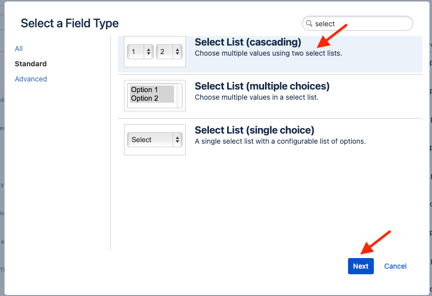

No pop-up, procure Selecionar lista (em cascata). Clique nele e, em seguida, clique no botão Avançar.

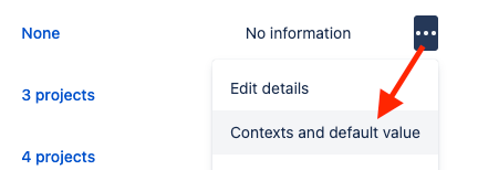

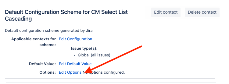

Clique no botão ... à direita desse campo e selecione Contextos e valor padrão.

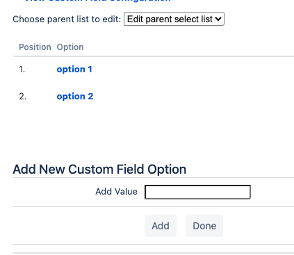

Clique em Editar opções.

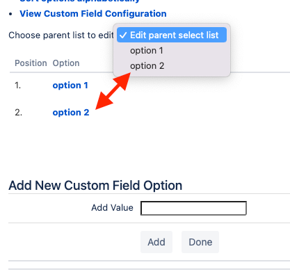

É aqui que você edita os valores que estão disponíveis na lista. Comece adicionando os valores de nível superior.
Você pode alterar qual lista deseja editar, selecionando entre as opções de nível superior sob as quais deseja colocar as opções filhas.
Click on the gear icon next to your Avatar and select Issues.
In the next screen in the panel on the left click on the Custom Fields option.
In the next screen click the Create Custom Field button in the upper right corner.
In the pop-up search for Select List (cascading). Click on it, then click the Next button.

Click on the ... button to the right of that field and select Contexts and Default Value.
Click on Edit Options.
This is where you edit the values that are available in the list. Start by adding the top level values.
You can then change which list you want to edit, selecting from among the top level options under which you want to put the child options.
