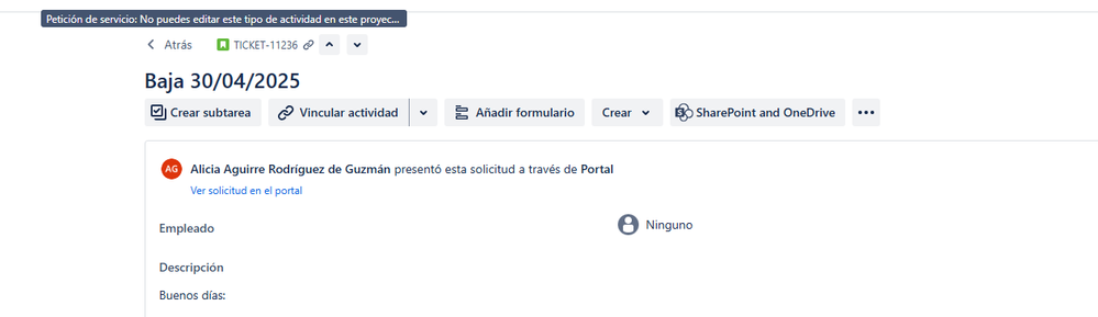

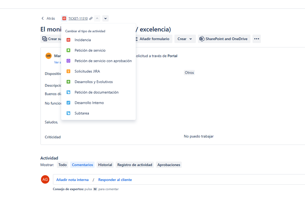

En algunos tipos de solicitud dentro del mismo proyecto no tengo la opción de cambiar el tipo de solicitud, entiendo que es alguna configuración pero revise flujos y tipos de solicitud y no veo el fallo.
¿podéis ayudarme?
En este tipo de solicitud si me deja.
En otros tipos no me deja

No cada tipo de solicitud tiene su flujo, desde la opción de mover si me deja realizar dicho cambio, es desde el menú rápido dentro de la incidencia donde veo que no puedo.

Sí, eso solo es posible si los tipos de problemas utilizan el mismo flujo de trabajo.

Esto nunca ha sido una opción desde la existencia del producto.
Cambiar un tipo de problema solo se puede hacer cuando los tipos de problema comparten el mismo flujo de trabajo.
De lo contrario, la opción "Mover" es la única solución.
