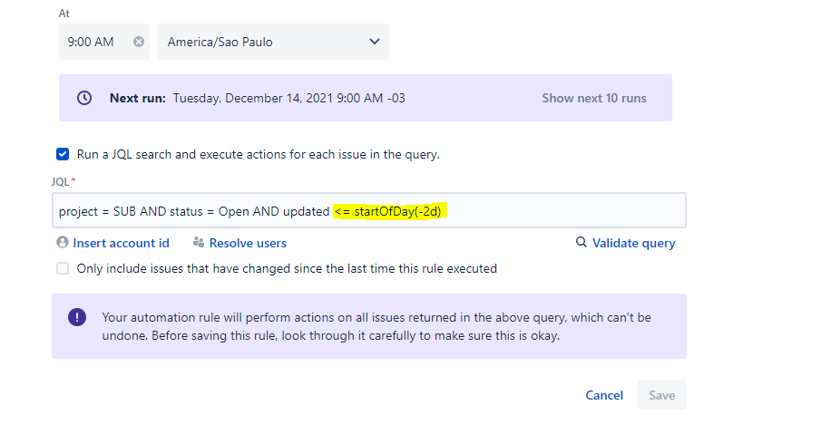

@Guilherme Costa ,
Recomendo dar uma olhada na JQL que você está utilizando para realizar a aplicação das issues, este passo é configurado no schedule onde você define o dia e hora que a regra será acionada.
Mais abaixo você verá a opção de "RUN JQL", clique e defina a regra que será utilizada.
Monte a query e utilize o seguinte parâmetro "updated <= startOfDay(-2d)", isso significa que as issues que não sofreram QUALQUER atualização nos últimos 2 dias passaram sofrerão esta ação.

Talvez isso te ajude.
Se não conseguir ou tiver dúvidas, avisa aqui.

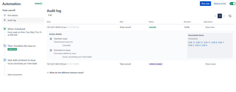

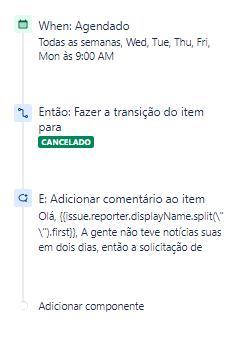

Guilherme Costa
December 13, 2021
Sim, ocorre uma transição para cancelado.
Ela funciona assim, todos os itens que tenho que estão em "Aguardando Cliente" a mais de 2 dias essa automação é executada fazendo essa transição e colocando um comentário

Fernando Eugênio da Silva
December 13, 2021
Repliquei a mesma automação que você e no schedule inseri a seguinte JQL "project = SUB AND status = Open AND updated <= startOfDay(-2d)", conforme mencionei no comentário anterior, isso pode te ajudar a resolver o problema.
