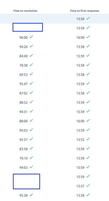

Então, te explicar melhor a situação. Foi criado um Workflow e foi definido corretamente o SLA do projeto. Nesse Projeto temos um numero X de organizações, onde todos os chamados solicitados são registrados corretamente os SLA, + de vez em quando, finalizamos o chamado, e o tempo de SLA não é atribuido, ficando com o campo vazio, oq poderia ser?
Thiago Ferreira
September 15, 2022
Esse exemplo aqui, a mesma organização, os SLA são atribuidos corretamentes, mas de vez em quando, o Time to resolution não é atribuido.
Obs: Todas são padronizadas, mesmo responsavel, organização, etc.

@Thiago Ferreira , alguma das solicitações em questão, analisando elas nesse calculo, só acontece no time to resolution correto?
Se for isso um ponto que pode ser, é quando é cancelada a solicitação ou tem outro status de finalização ao qual não possui um tipo de resolution definido.
Caso nestes exemplos que você mandou forem mesmo status finais, com mesma resolução, indicaria que executasse via postman um recalculo nelas, caso corrija o problema, pode ser alguma falha nos cálculos de SLA (as vezes ocorre uma instabilidade e isso pode ser por boa e velha lei de murphy, quando resolvem um chamado em questão.)
