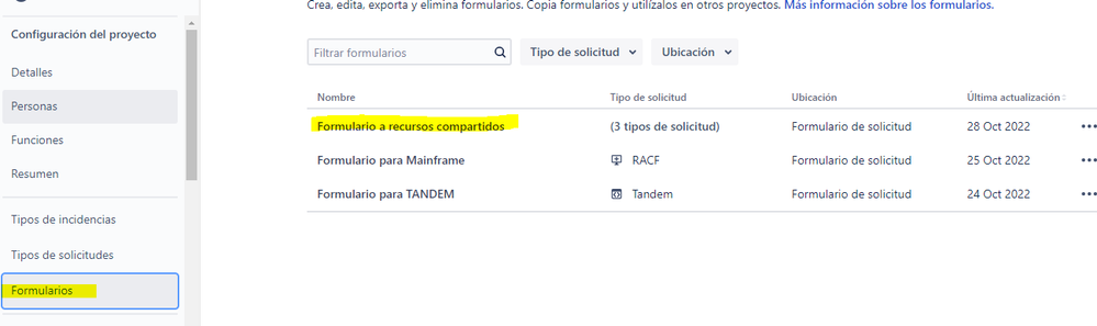

Francisco Catalan Perez
October 28, 2022
Envío imagen para que se pueda entender en que formulario debo ver el campo personalizado, en dentro del Formulario a recursos compartidos, el cual genere en la opción formularios de la plataforma.

¿Qué tipo de campo personalizado es?
November 1, 2022
Es un campo tipo objetos de activos, tengo configurado para que vaya a consultar al insigth los servidores que tiene nuestra cmdb.

John Funk
November 3, 2022
Eso podría ser el problema. Seguiría adelante y abriría un ticket de soporte con Atlassian para ver qué dicen. Publique la resolución aquí para futuros lectores.
November 9, 2022
Les comparto resolución del reporte levantado por este tema.  Actualmente un campo personalizado de activos en un formulario JSM no está disponible.  Existe una hoja de ruta para su implementación como “próximamente” el cual se puede buscar en el roadmaps como Acces Insight Fields through Forms, les adjunto link
