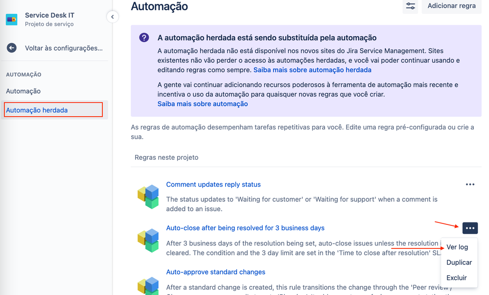

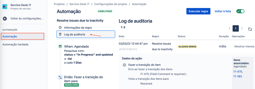

Apenas para entender melhor e te ajudar, gostaria de saber se você pode compartilhar a automação que está utilizando. Você pode colocar uma screenshot aqui, apenas edite a imagem antes e esconda qualquer informação que seja pessoal.
As automações, sejam elas na nova Automação ou Automação herdada, possuem um logs que mostram se a automação falhou e o motivo.
Automação:
Automação herdada:
Como a automação estava funcionando, é importante ver os logs e validar se, por exemplo, não houve alteração nos fluxos de trabalho que possam ter causado a automação de validar algo.

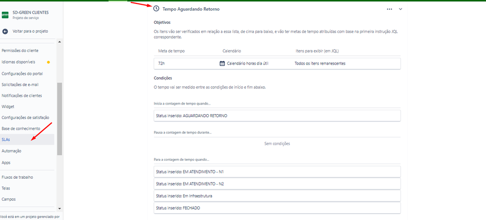

Jeferson Barros
February 4, 2022
Bom dia @Angélica Luz  @Vero Rivas
esse é o print de como está a configuração, e a regra está pela SLA:

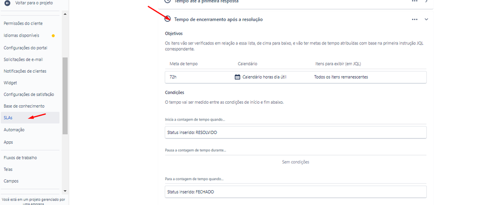

a mesma regra é aplicada no caso dos chamados com o status como resolvidos, na qual após 72 horas o chamado é fechado, e está funcionando normalmente:
