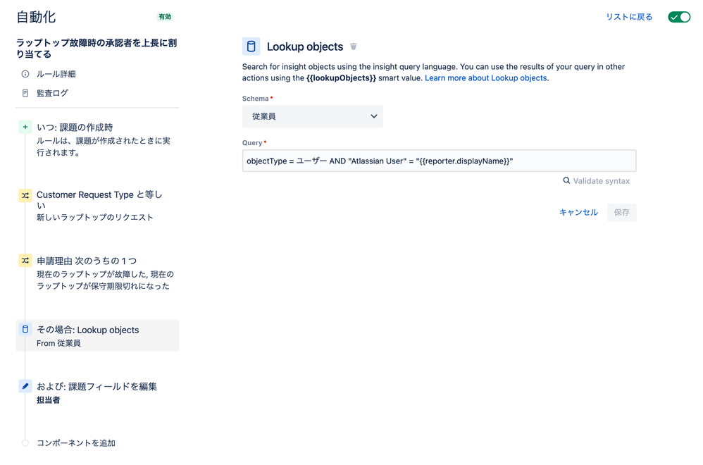

Insight オブジェクトの社員アセットはAzureADやOkta等のIdPと連携できますか?担当者で上司を取得しているところの自動化の実現方法が気になりました
AzureAD や Okta 等の IdP からオブジェクトをインポートする機能は提供されておりません。CSVもしくはJSONファイルのインポート機能を利用して、インポート頂く必要がございます。
デモで利用した自動化の実現方法は以下となります。
Lookup object アクションで起票者となるユーザーの Insight オブジェクトを検索し、課題の編集アクションで担当者に上長を設定しておりますのでご参考にしていただけますと幸いです。

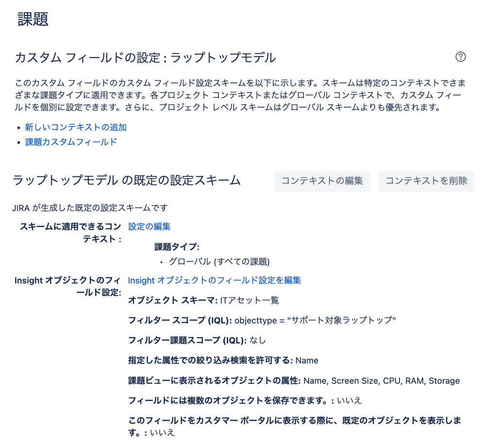

Insigtオブジェクトの情報がJira課題の詳細に表示されていましたが、カスタムフィールドに、Insightオブジェクトのフィールドを1つ追加すれば情報が表示されるのでしょうか?
それとも、Insightオブジェクトの項目ごとに、Jiraのカスタムフィールドを1:1で関連付けする必要があるでしょうか?
Insight objects フィールドタイプのカスタムフィールドを作成し、[コンテキストと既定値] より課題ビューに表示したいオブジェクトの属性を選択することが可能です。
