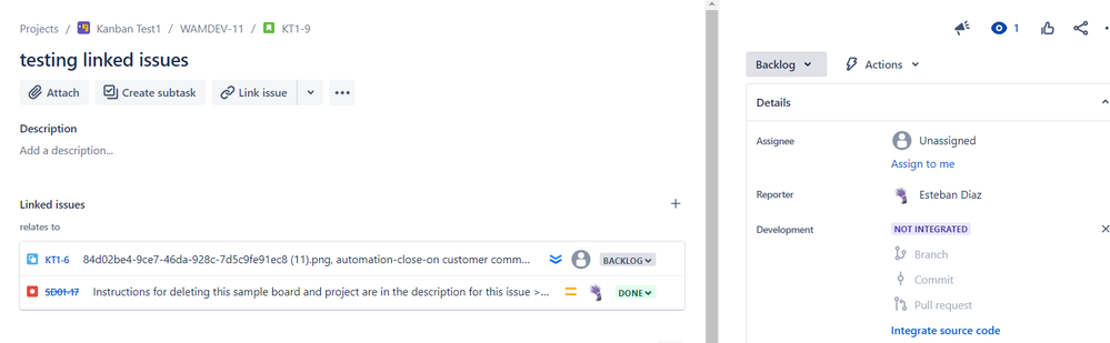

Y si en lugar de tener un custom field de texto y crear una automatización para que los vincule, agregás el system field Linked Issues en la pantalla de creación??  de esta forma te deja elegir issues existentes y los vincula automáticamente con el issue que estás creando.linked2.PNG

Hola Esteban, buenas tardes! Esa no sería una opción para mi, ya que necesito que sean los usuarios, desde el portal de usuarios, quienes completen ese campo. Lo que entiendo estás proponiedo es desde la visualización como agente del proyecto, desde el botón de crear, por lo cual no me serviría.
