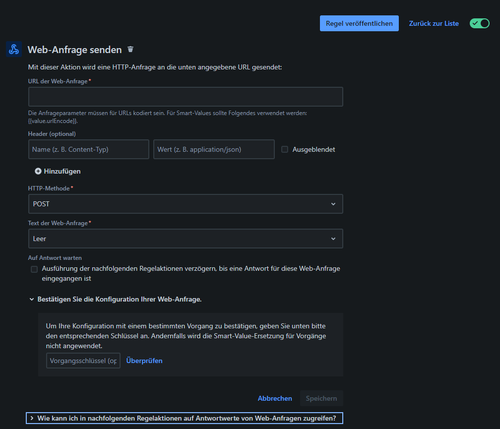

Hello there,
Referring to the following post, I would like to know how to create a linked test execution for an Xray test via web request.
Manual linking of test and test execution is not possible via issue links because Xray has internal linking logic.
The following fields are to be filled in:
Many Greetings,
Christopher

Hi @Stefan Salzl
Credentials können via HTTPS-Webanfrage im Body der Jira Automation zur regelmäßigen Tokenerstellung genutzt werden. Dann klappt alles :)
VG
Christopher

Christopher Dick
March 9, 2023
Hi @Stefan Salzl
leider nicht, da ich es im Unternehmenskontext umgesetzt habe.
Anleitung
Viele Grüße,
Christopher
