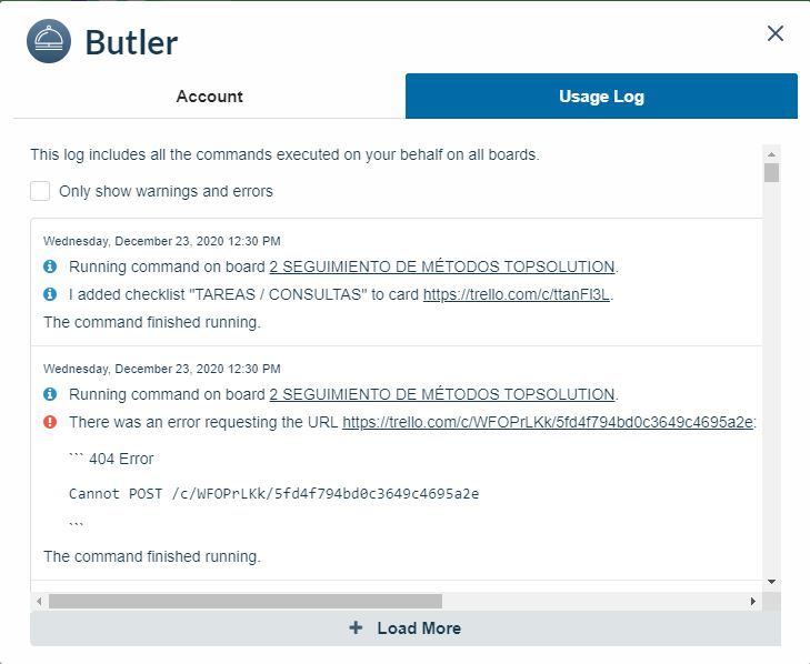

Y es exactamente lo que necesito, pero no se como generar la URL para posicionarme en la tarjeta que necesito, si pongo url de trello me da este error.

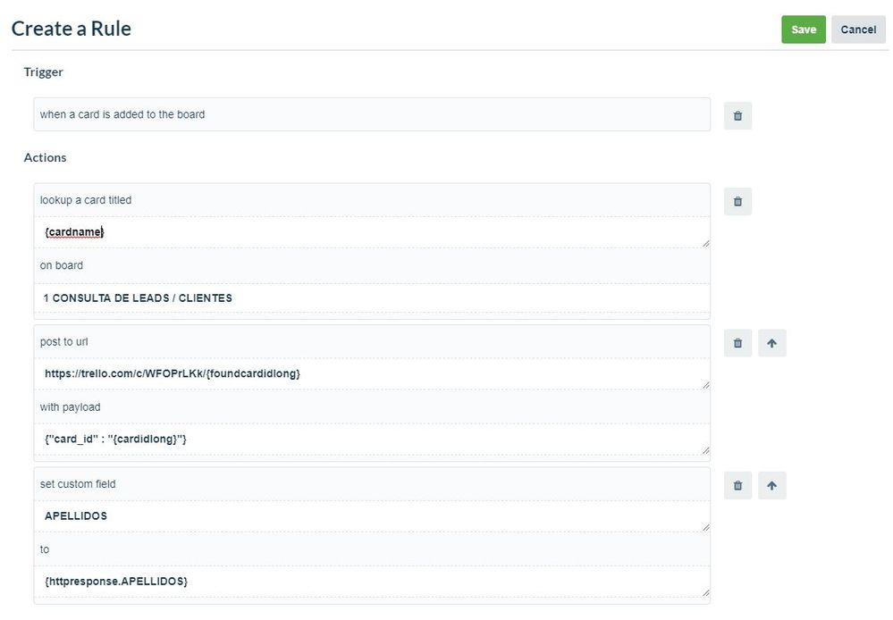

Y la regla que he creado es esta:
regla.JPGEl tema es que yo pongo en mi navegador de internet esa URL y me accede a la tarjeta, no entiendo porque me da error.

@Adrián Gutiérrez Soriano  I made that video. It is something I build. It is a Butler add-on offered as-a-service. Basically you need to subscribe to my service. See my profile.
