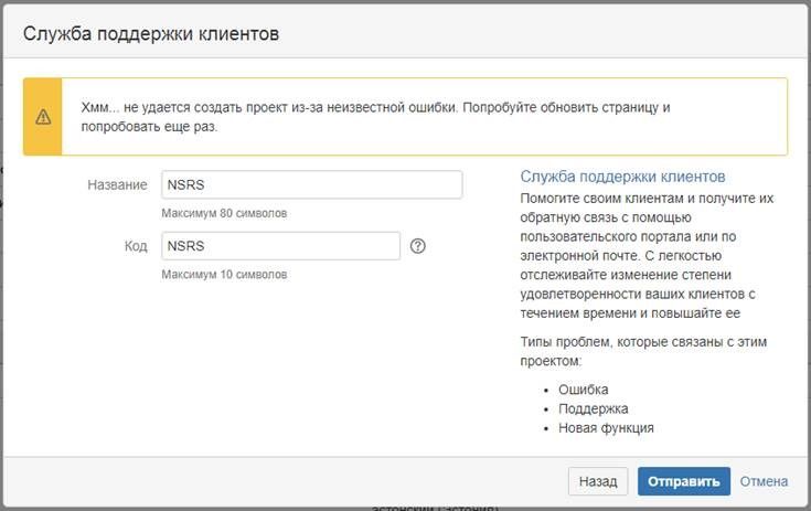

при создании проекта возникает не известная ошибка.
Что можно сделать

Hi!
I can't create new project.
Error "Hmm ... I can not create the project because of an unknown error. Try to refresh the page and try again."
how to attach an archive from the log?
