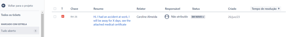

I am working on a project managed by the company.
This request will arrive for all agents as follows:
However, only a group of people within that project (People who will resolve the request) should view this type of Request.
Not everyone on that project team could see this type of request.
Would it be possible to make it available only for a group of people to view and block it for the rest of the team? or do you need to make another project for this type of request?

Estou trabalhando em um projeto gerenciado pela empresa.
Essa requisição vai chegar para todos os agentes como segue abaixo:
Porém, apenas um grupo de pessoas dentro desse projeto (Pessoas que irão resolver a requisição) deverão visualizar esse tipo de Requisição.
Nem todas as pessoas participantes desse time de projeto poderiam ver esse tipo de solicitação.
Teria como disponibilizar apenas para um grupo de pessoas visualizar e bloquear para o restante do time? ou precisa fazer um outro projeto para esse tipo de solicitação?
