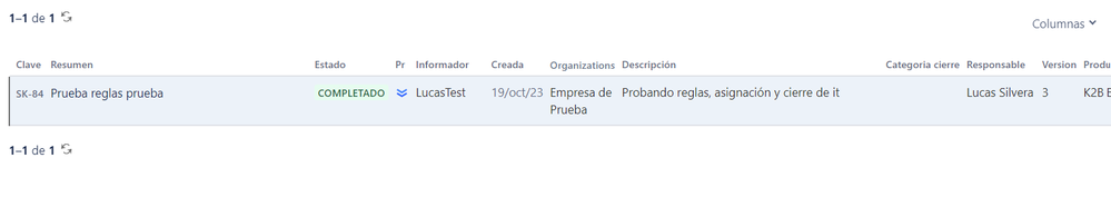

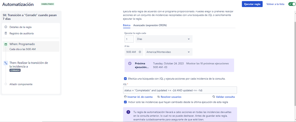

Lucas Silvera
October 23, 2023
Jack buenos días, la regla que yo tengo es esta!. La probé creando una incidencia y luego cambie el estado manualmente a "completado" espere 3 días y no ha cambiado a "cerrada"

Jack Brickey
October 24, 2023
Hola @Lucas Silvera , Creo que tu JQL está mal formado o al menos no es lo que estás buscando. En primer lugar, parece que tienes un espacio entre tus símbolos mayores o menores y el símbolo igual. En segundo lugar, creo que la lógica puede ser incorrecta. Creo que quieres lo siguiente...
status = completed and updated <= -2d
Lo anterior debería devolver todos los problemas en el estado completado que no se han actualizado en los últimos dos días

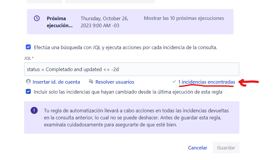

Lucas Silvera
October 25, 2023
Hola jack,
Te comento con tu nueva actualización "status = completed and updated <= -2d " ahora me valida la consulta y me encuentra 1 incidencia! Que antes no pasaba.
ahora no me la cambia de estado a "cerrado", no aplica el "THEN"

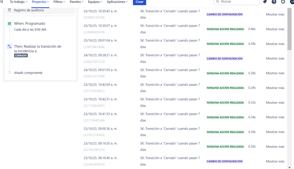

Jack Brickey
October 25, 2023
Hi @Lucas Silvera ,
¿Qué muestra el registro de auditoría? Supongo que muestra que encontró el problema, pero ¿tal vez no se ejecuta? Si pudiera revisar el registro de auditoría y hacerme saber lo que dice, eso podría ayudar. También una buena manera de probar es agregar un comentario en el Entonces para ver si se agrega el comentario.
Lucas Silvera
October 25, 2023
