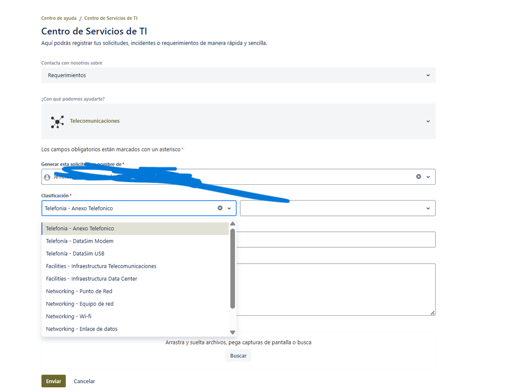

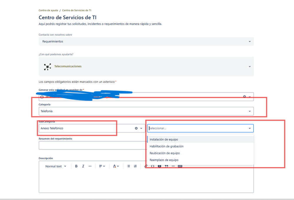

gracias por la respuesta , pero mi arquitectura , creo que esta mal porque mi catalogo de servicios tiene una categoria, subcategoria y tipo de servicio, pero jira solo tiene 3 niveles, el proyecto, los grupos y los tipos de servicio, entonces cada tipo de servicio le puse como un catalogo ( infraestructura, ciberseguridad, roles y accesos ..) en total 8 que serian como areas, no decidimos crear un proyecto por cada uno, sino todo tenerlo en un solo proyecto porque son de infraestructura todo. entonces tengo un problema con los campos,porque 1 era Opción :  Tenemos 8 catalogos (Requerimientos) y 8 catalogos ( Incidentes), cada uno tiene una categoria, subcategoria y tipo de servicio , por lo cual se crearon 16 campos cascada , uno para cada catalogo, asi como se muestra la imagen
 la ventaja es que al momento de sacar el dashboard, se puede utilizar esos campos y podemos encontrar la cantidad de incidentes y requerimientos por tipos de servicio (el nivel más bajo) 2da opción: Tenemos 8 catalogos (Requerimientos) y 8 catalogos ( Incidentes), cada uno tiene una categoria, subcategoria y tipo de servicio , para lo cual no se crearon ningun campo personalizado, pero la herramienta nos permite pedirle al usuario información mediante un formulario, pero esos campos no se almacenan en la BD de JIra y no se puede usar para dashboard, solo se podria sacar el reporte por catalogo, más no se podria por tipo de servicio o categorio o subcategoria. ( es más bonito visiblemente)
Jefferson Jhonny Hurtado Castro
October 30, 2025
2da opción
1era opción
