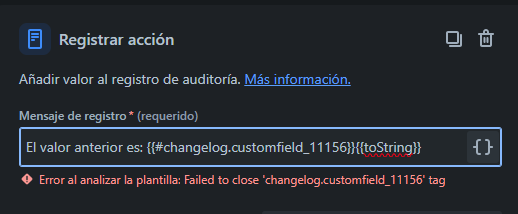

He visto que está la posibilidad de que que muestren varios valores usando la opción:
{{#changelog.fixVersion}}{{toString}} pero da error al ponerlo en el automatismo advirtiendo que falta un tag:
Como veo que usa la itinerancia "#" he cerrado con {{/}} pero tampoco recibo ningún resultado😒
¿He de poner el nombre del campo o el ID en algún sitio? En la Itinerancia veo que especifica el campo fixVersion, yo he puesto tanto el nombre como el ID de un campo de texto sin formato y no me devuelva nada.
{{#changelog.fixVersion}}{{toString}}{{/}} esta la opción de mostrar varios valores que lo usando para ver el valor nuevo

Estoy tratando de entender el valor inteligente pero no me devuelve nada de nada, he probado con los ejemplos de la web: {{changelog.summary}} y {{#changelog.summary}}
{{toString}} {{/}} pero no me devuelven ningún resultado.
Yo necesitaría usarlo en un campo de tipo select llamado "Nuevo puesto de trabajo" pero como tiene espacios estoy tratando de usar el ID, ¿es posible hacer la consulta así? {{changelog.customfield_11156}}
