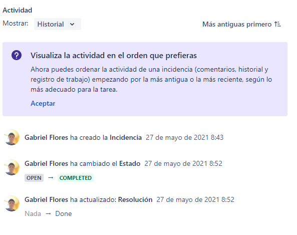

Te comparto el historial de la incidencia en JSM.
Quedo atento a tu respuesta.

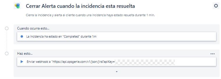

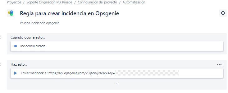

También te comparto las reglas de automatización que estoy manejando y espero que me puedas guiar si lo estoy realizando de forma correcto.
Regla para crear las alertas.
Regla para cerrar las alertas.
Saludos.

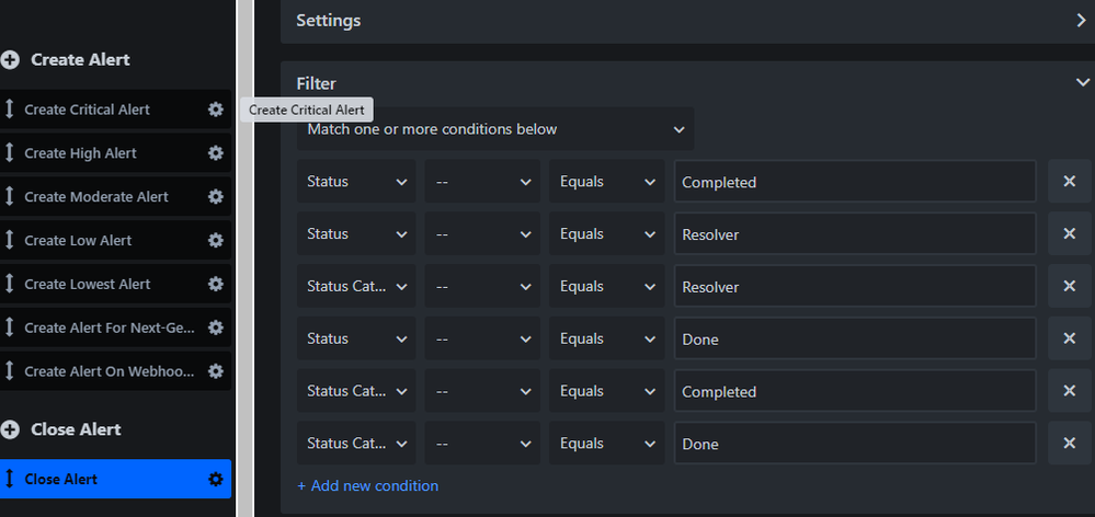

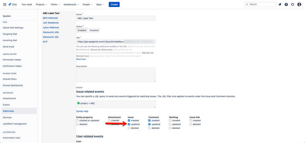

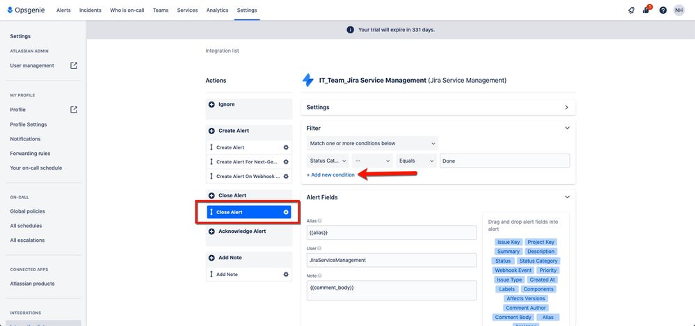

Si cerrar un problema en JSM no cierra la alerta Opsgenie correlacionada, entonces hay algunos lugares para verificar. En JSM / el webhook, asegúrese de que la casilla de verificación Actualización de problemas esté seleccionada:
https://community.atlassian.com/t5/image/serverpage/image-id/128471iFF8203D745392F2C/image-size/large?v=1.0&px=999

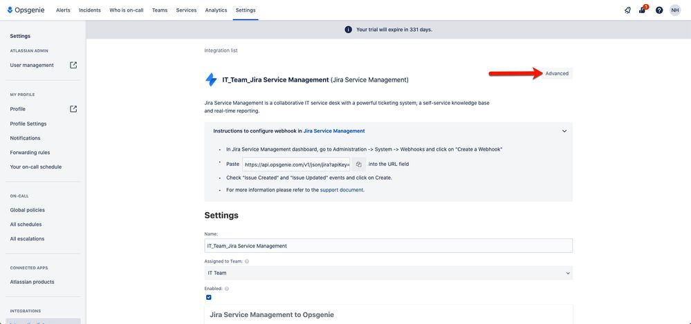

Si se selecciona esta opción, lo más probable es que las acciones de cierre se envíen a Opsgenie, pero no coinciden con lo configurado en la acción de Alerta de cierre de la integración. Esto se puede revisar en la pestaña Avanzado de la integración JSM:
https://community.atlassian.com/t5/image/serverpage/image-id/128472iB4A8C9BA9494EF30/image-size/large?v=1.0&px=999
Aquí es donde puede configurar qué solicitudes JSM cerrarán una alerta. De forma predeterminada, la única condición que busca Opsgenie es: Categoría de estado = Listo. Es posible que deba editar esta condición o agregar otras que filtren en qué estados se convierte el problema en:
https://community.atlassian.com/t5/image/serverpage/image-id/128476i4304C20697FA7C39/image-size/large?v=1.0&px=999

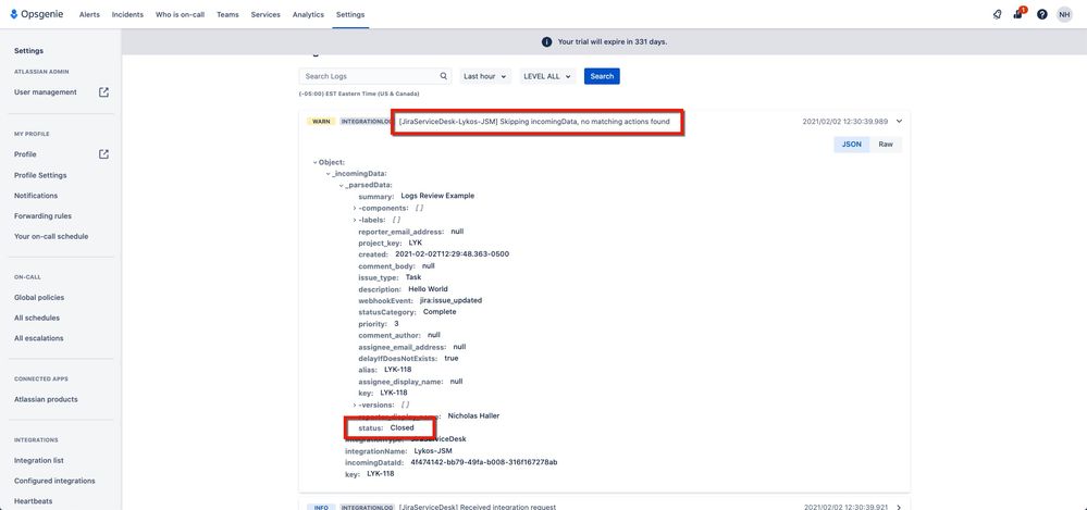

Siempre puede solucionar los problemas de los datos que se están analizando en estas solicitudes también en la pestaña Configuración >> pestaña Registros. Si se recibe la solicitud, normalmente aparece un registro de errores que explica que no hay una condición coincidente. Puede revisar el registro para determinar qué campos deben cumplir el filtro / las condiciones de la integración para que la alerta se cierre cuando el problema se transfiera:
https://community.atlassian.com/t5/image/serverpage/image-id/128477i0039A411F84791C3/image-size/large?v=1.0&px=999

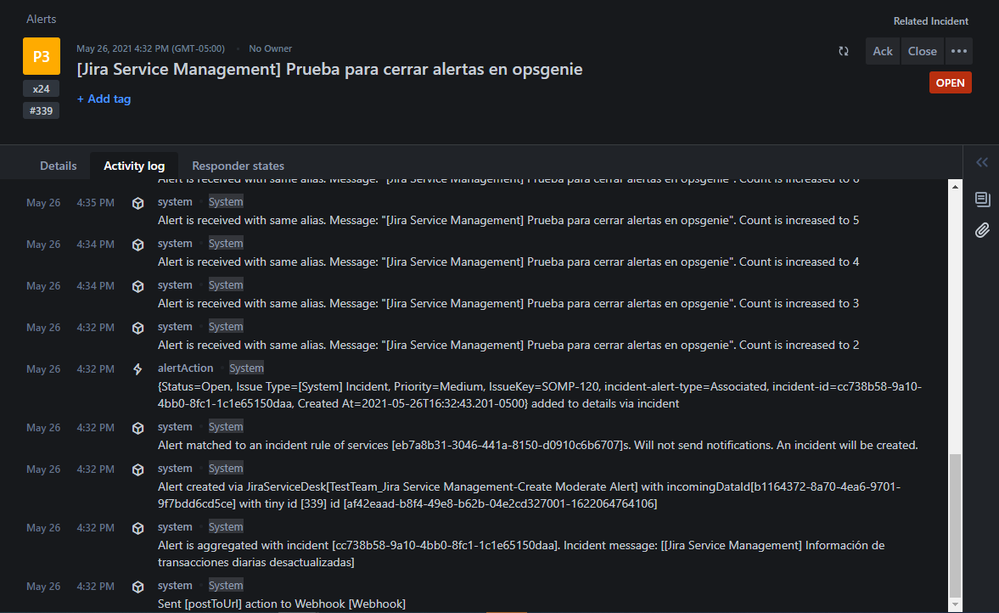

Este es el log de la alerta creada en opsgenie.
Quedo en espera de tus comentarios.

I can see the alert is created, I'm not able to see the JSM issue being updated within the log you sent.
Could you include a screenshot of the history of the JSM issue and the most recent activity log for the OpsGenie alert? (I'm wanting to see if the rules you have set are applying on both sides, or if there was a status that might have been skipped).

Te comprato el historial de la incidencia en JSM.
Saludos.
