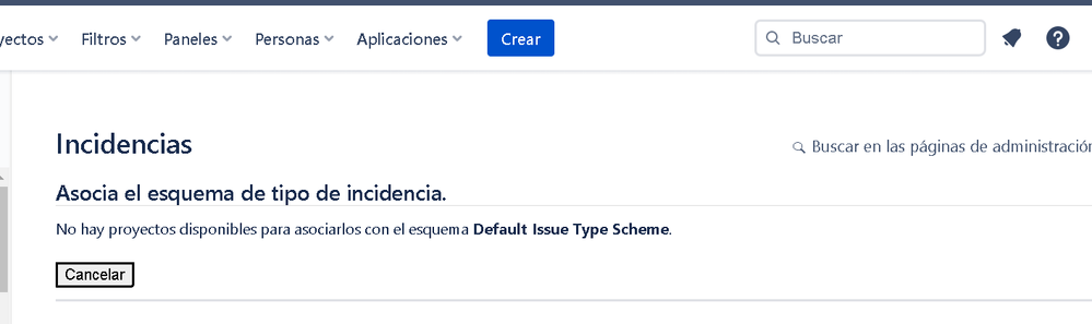

No hay proyectos disponibles para asociarlos con el esquema
GUSTAVO MARQUEZ CAZARES
February 18, 2020
No se pueden asignar proyectos en el esquema de tipos de incidencias
pjaramillo72
May 23, 2022
¿Hola  como están? Parece que estan con la misma duda que yo. Queriendo armar un esquema de incidencias personalizado pero que no lo pueden asociar a un proyecto.

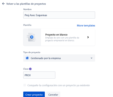

Un punto importante para poder asociar un esquema es el proyecto y como lo creamos.
Para ello Jira te da estas opciones
  • Administrado por el equipo
  • Administrado por la empresa
Al crearlo por la primera de estas, no podrás cargar los esquemas, ya que se entiende que la personalización es por el mismo equipo y las opciones de los esquemas no están del todo disponibles...algo que logre aprender a prueba de error, ya que esto no lo encontré en  niguna info en la web ( Parte de ello me animó a dar esta respuesta)
Para que todo fluya, es necesario crear el proyecto considerando la segunda opción, esto es Gestionado por la empresa de manera que los esquemas se puedan ser vinculados.

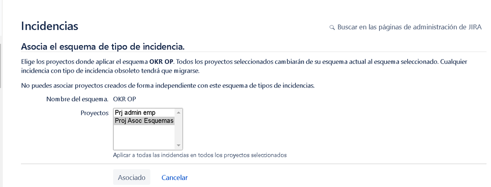

Ya creado el proyecto deberás ir a la configuración de Jira -> Incidencias-> Esquemas de tipo de incidencias y hace click en los tres puntos para desplegar el menu. Ahí deberás seleccionar la opción Asociado.
En este punto podrás seleccionar el proyecto al cual quieras vincular el esquema de incidencias.
Finalmente deberás fijar el proyecto ( si es más de uno CTRL+Boton Izq del Mouse, en el caso de los diestros) y darle al botón de Asociado
