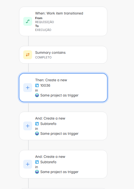

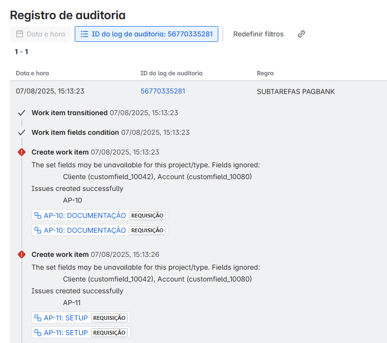

Alguém poderia me ajudar? Parte da minha automação não está indo e eu não sei o motivo.
O erro:
A automação:

O erro indica que alguns campos que você está tentando definir na sua ação Criar não estão disponíveis.
Se você tentar criar o mesmo tipo de item no mesmo projeto manualmente pela interface do usuário, esses campos estarão presentes na caixa de diálogo Criar?
Os campos precisam estar presentes na caixa de diálogo Criar para aquele tipo de item naquele projeto para que a Regra de Automação os defina ao criar um item daquele tipo naquele projeto.

Could someone help me? Part of my automation is not working and I don't know why.
The error:

Os campos estão presentes no tipo de item que é criado na automação sim, o problema é que as informações desses campos não estão sendo copiadas.
Eu pedi, na automação, para que copiasse as informações de "Cliente", "Start date", "Account" e "Label". Contudo, a automação só está copiando "Start date" e "Label".

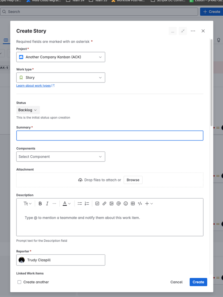

Você pode fornecer uma imagem de tela mostrando a caixa de diálogo Criar que é exibida para esse tipo de problema quando você tenta criá-lo manualmente? Exemplo:
O que eu quero confirmar é se os campos Cliente e Conta estão sendo exibidos nessa caixa de diálogo.

Can you provide a screen image showing the Create dialog that is displayed for that type of issue when you try to create it manually? Example:
What I want to confirm is that the Cliente and Account fields are showing up in that dialog.

The fields are present in the item type created in the automation, but the problem is that the information in these fields isn't being copied.
I asked the automation to copy the "Customer," "Start Date," "Account," and "Label" information. However, the automation is only copying "Start Date" and "Label."

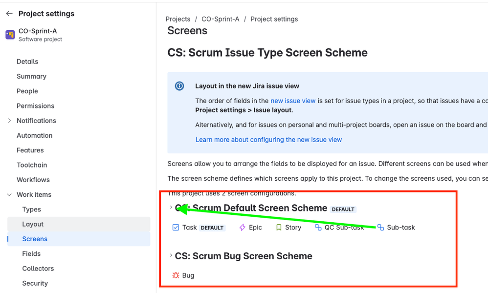

Já perguntei isso antes, mas quero verificar novamente. Quero confirmar se os campos Cliente e Conta estão na tela Criar Problema, usada para uma subtarefa. Vamos tentar confirmar isso de uma maneira diferente.
Acesse as Configurações do Projeto.
Expanda Itens de Trabalho e selecione Telas. Você deverá ver uma tela semelhante a esta.

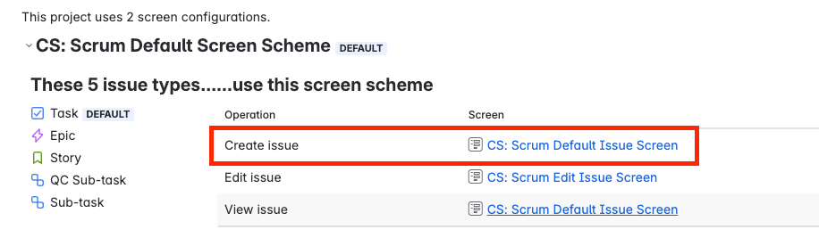

Na área que destaquei com o quadrado vermelho, encontre o tipo de problema Subtarefa. Clique na seta de expansão ao lado do nome do Esquema de Tela, sob o qual esse tipo de subtarefa está listado. Na minha imagem, destaquei-o com a seta verde. Você deverá ver uma tela semelhante a esta.

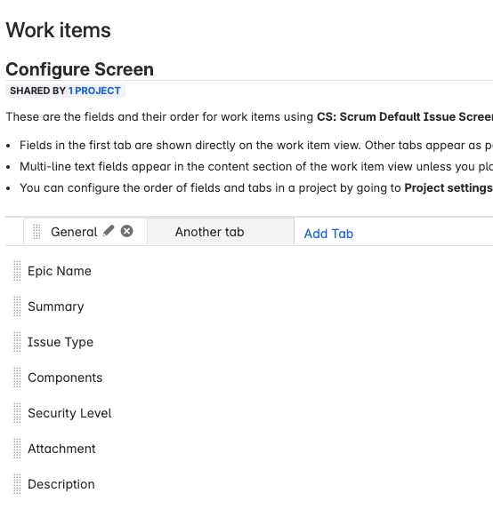

Na tabela Operações, encontre a entrada "Criar Problema". Clique no link Tela. Isso deverá exibir uma tela semelhante a esta.
Confirme se os campos Cliente e Conta estão listados em uma das guias dessa tela.
Caso contrário, tente adicionar esses campos e executar a regra novamente.

I have asked this before, but I want to double check this. I want to confirm that the Cliente and Account fields are on the Create Issue screen that is used for a subtask. Let us try to confirm that in a different way.
Go to the Project Settings for the project.
Expand Work Items and select Screens. You should get a screen that looks similar to this.
In the area I highlighted with the red square find the Subtask issue type. Click the expander arrow next to the Screen Scheme name under which that Subtask type is listed. In my image I highlighted that with the green arrow. You should get a screen that looks similar to this.
In the Operations table find the entry for "Create Issue". Click on the Screen link. That should give you a screen that looks similar to this.
Confirm that the Cliente and Account fields are listed on one of the tabs of that screen.
If they are not, try adding those fields and then running your rule again.
