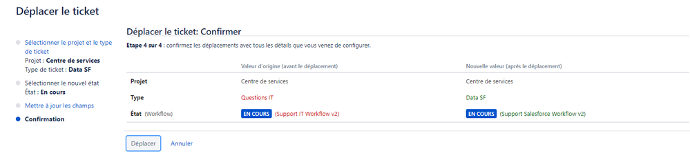

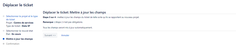

En effet, j'utilise bien la fonction "déplacer" pour modifier l'issue. Par contre, aucune option ne me permet de changer la request type lors de ce move. Et l'étape 2 ne s'affiche pas. Voici toutes les étapes :
Etape 1/4Etape1.PNG
Etape 3/4
Etape 4/4

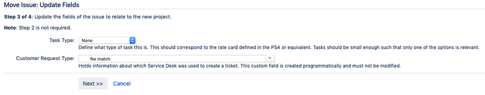

Ton Request type de base était "Demander un rapport" (l'image correspond à celle de ta deuxième réponse). On peut voir dans la 2ieme capture d'écran que l'image en haut a gauche est maintenant l'image par défaut (donc pas associée à un request type).
Est-ce que tu utilise un move pour modifier le issue type? Si oui, est-ce que tu sélectionne le nouveau Request type associé lors de l'étape 3/4?
Screen Shot 2019-03-28 at 10.05.41 AM.pngJ'espère que ça règlera le problème,

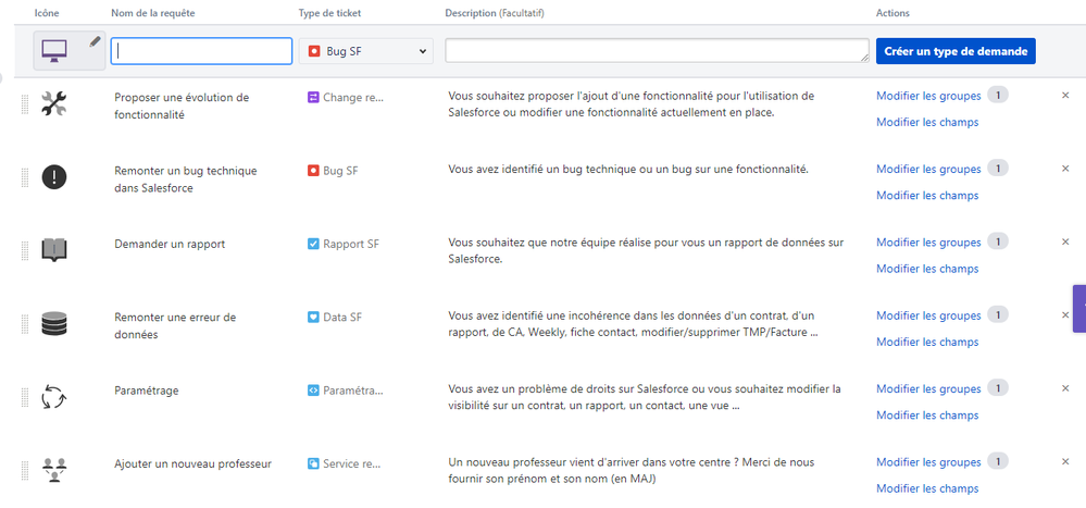

March 20, 2019
Hello @Jean-Théo _Adaptavist_
Thanks for your answer.
I talk about issue type and not request type.
I explain more in details.
When a request is created on the portal, it create an issue in Jira :
Here, for example, when a request type " Demander un rapport " is created, the issue type "rapport SF" is created.
My problem : the description disapear when i change the issue type (because some clients opened the wrong request type, so it create the wrong issue type) as explained on my first message.
Thanks for your help,
Guillaume
