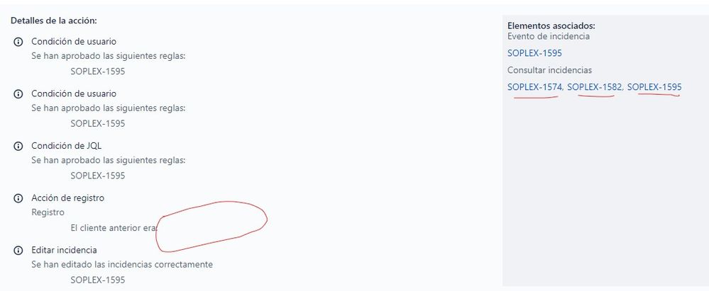

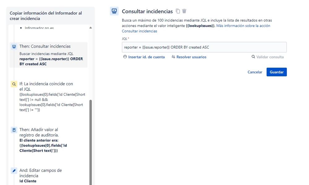

Estoy creando una nueva regla de automatización. He puesto la condición de que sea una nueva, abierta por usuarios mediante ticket y obteniendo el reporter.
Una vez tengo ese reporte, he creado un consultar incidencias y veo que me muestra las anteriores abiertas por él:
Según me dice ahí, se almacena esa lista en {{lookupIssues}} ,

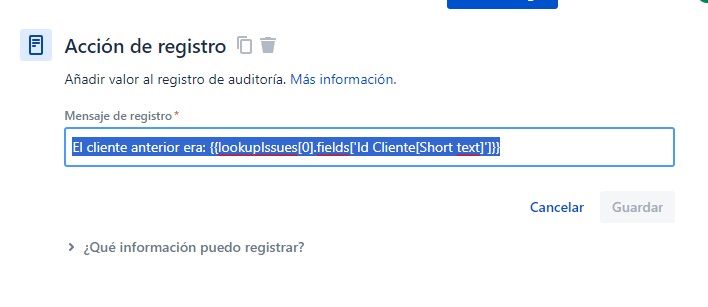

pero cuando incluyo una acción de registro para ver el reporter del elemento 0 (por eso en la consulta puse ASC, para que no me listase primero la incidencia recien creada y que no tiene ese campo) y no me muestra resultados:
He probado a poner fields.Id Cliente , fields['Id Cliente'] y por último con short text ... y nada
Y las otras incidencias si que tienen el campo Id Cliente con información
¿Se os ocurre que puede estar pasando? Sabéis de alguna alternativa para esto? No me creo que nadie haya hecho algo así anteriormente jeje La veo algo muy típico de hacer

Hola @Soporte ,
Bienvenido a la comunidad Atlassian.
En lugar de usar [0], intente usar ".first" para obtener el primer problema en el conjunto de resultados. Tampoco es necesario incluir ".fields".
{{lookupIssues.first.Id Client}}
Además, para su condición, le recomiendo que utilice la palabra clave "EMPTY".
{{lookupIssues.first.Id Client}} is not Empty

JQL Condition
No further actions were taken, as the JQL condition was not approved due to an error executing JQL:
Invalid JQL: is not Empty
And another question... what if instead of the first, I want to get the second or not get the current incident?

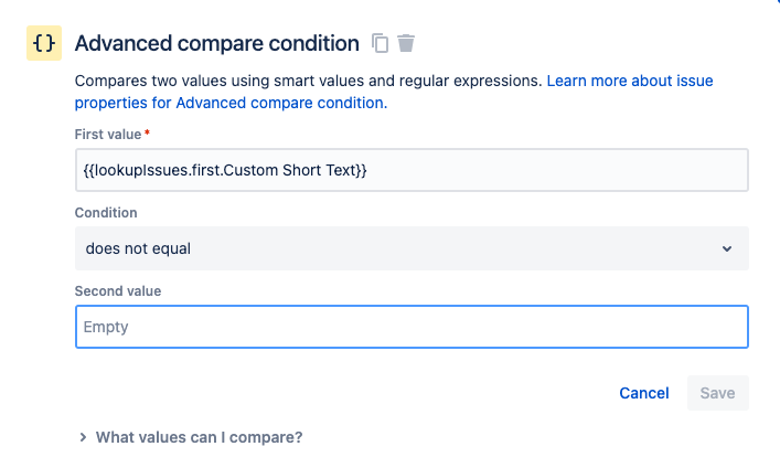

Instead of using Matches JQL condition use the Advanced Compare condition.
Where I used "Custom Short Text" replace that with the name of your field.
If you want to not select the current incident then change your Lookup Issues JQL to exclude the issue that triggered the rule.
reporter = {{issue.reporter}} and issue != {{issue.key}} order by created desc
 Then the first issue in the result set will be the most recently created issue (by the same reporter) prior to the creation of the issue that triggered the rule.
