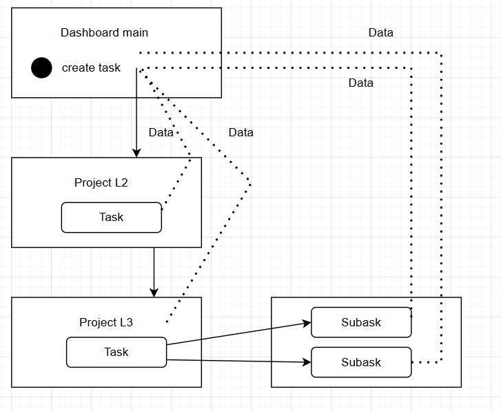

Мне необходимо реализовать следующий функционал: Задача создается в определенном проекте, например, назначается руководителю, руководитель создает связанную задачу или копию задачи в проект к исполняющему специалисту, и все действия которые происходят с задачей на каждом этапе должны в полном объеме отображаться в главном тикете, который видет reporter. У него есть дашбоард с выгрузкой задач из нескольких проектов. И вот нужно чтобы он видел любые изменения, изменение статусов на каждом этапе работы с задачей. То есть по сути несколько идентичных задач, но данные о которых должны подтянуться в главную задачу. И если у какой-то из задач есть подзадачи, это также должно отобразиться.

На диаграмме вы показали основную задачу, задачу уровня 2, связанную с основной задачей, и задачу уровня 3, связанную с задачей уровня 2. Если задача уровня 3 не имеет прямой ссылки на основную задачу, перенос данных из неё в основную задачу будет затруднен, если вообще возможен.

In the diagram you showed the main task, a task in L2 linked to the main task, and a task in L3 linked to the task in L2. If the task in L3 does not have a direct link to the main task, getting data from it into the main task will be complicated, if it is even possible.

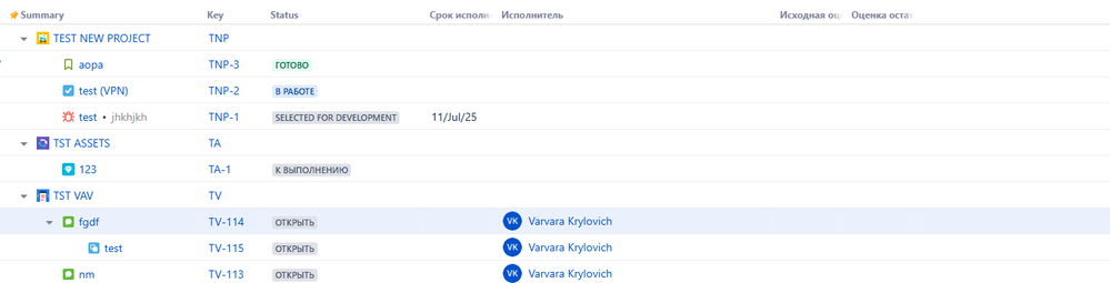

 @Trudy P Claspill  Этот функционал необходим для быстрого ознакомления руководителя с действиями над задачей которые он поставил, например, я раздумываю над зеркальными задачами, где синхронизация работает между двумя задачами в обе стороны, допустим первоначальная задача синхронизируется с задачей на уровне L2, задача на уровне L2 синхронизируется с задачей на уровне L3. Тогда необходимо, чтобы свзаные задачи и подзадачи отображались у руководиткля в таком виде. Чтобы он видел эту иерархию сразу. Я понимаю, что это можно сделать с помощью плагинов, я даже нашла хорошую связку Exalate + Strucure. Но это очень дорого, возможно есть какие-то другие подходы, как обеспечить полноту информации с задаче руководителя, не отображая множество задач на которые расподается задача руководителя по мере выполнения разными специалистами.Снимок экрана 2025-09-09 174859.png
