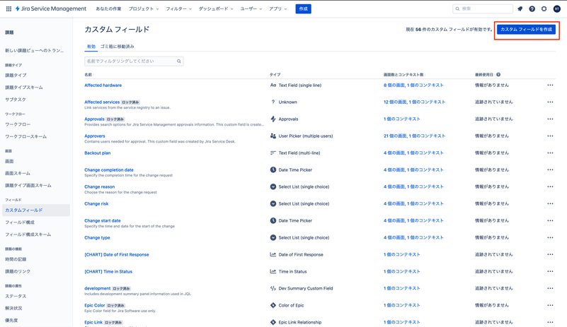

Jira Service Managementに限らず、Jiraのプロダクトにおいて特定の情報を管理するフィールドを追加したい場合には、カスタムフィールドを活用します。
右上の歯車マークの「設定」パネルから、「課題」を選択してください。
その後「課題」画面に遷移したら、左サイドバーの「カスタムフィールド」を選択してください。
「カスタムフィールド」画面に遷移したら、右上の「カスタム フィールドを作成」をクリックしてください。

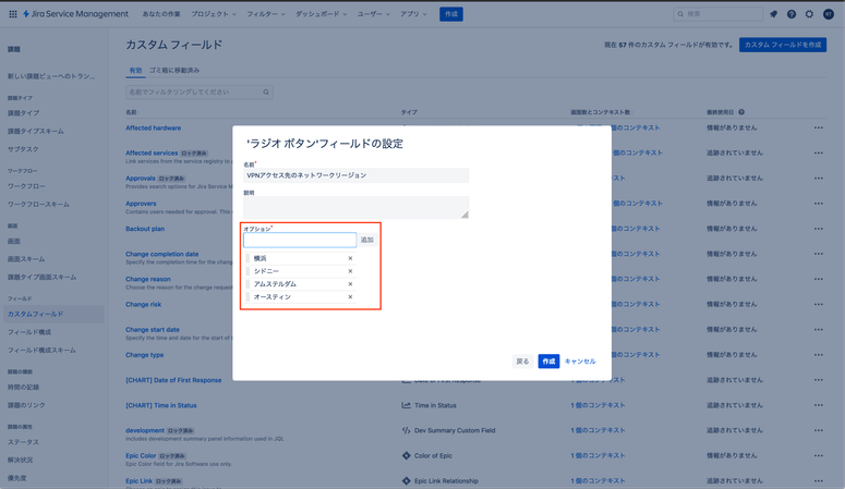

クリックすると、追加するフィールドで利用するフォーマットを指定することが出来ます。
今回の例の場合、
・VPNアクセス先のネットワークリージョン: ラジオボタン 横浜/シドニー/アムステルダム/オースティン
・貸与端末の管理コード: テキストフィールド(1行)
・VPN利用開始希望日: 日付ピッカー
を選択することでそれぞれのフィールドの形式とマッチしたフォーマットを管理することが出来ます。
今回「VPNアクセス先のネットワークリージョン」フィールドの場合には、ラジオボタンを設定しているため、選択肢をオプションの項目で追加します。

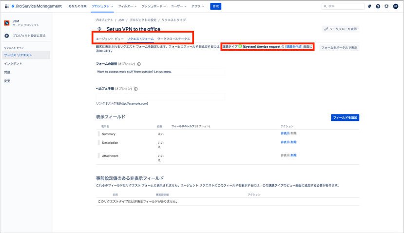

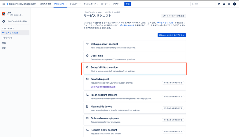

該当のプロジェクトの「プロジェクト設定」画面から左バーの「サービスリクエスト」を選択し、今回編集したいサービスリクエストを選択します(今回は「Set up VPN to the office」)。
すると、リクエストタイプ内での「エージェントビュー(社内管理向け)」、「カスタマーポータル(社外向け)」、「ワークフローステータス」を設定することが出来ます。
まず、「カスタマーポータル」上に①で追加したフィールドが表示されるように設定してみましょう。
上部の「リクエストフォーム」タブを選択し、[課題を作成]のリンクをクリックします。

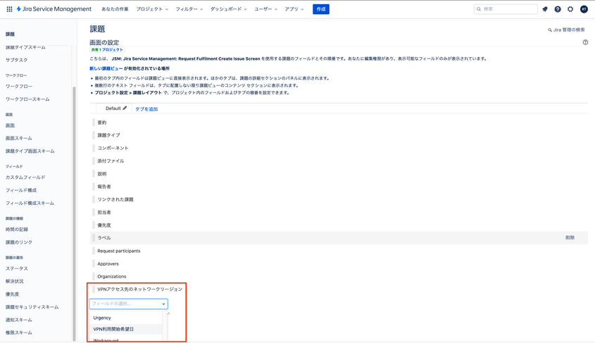

そうすると、新規タブで「リクエストフォーム」で使われる画面と画面上で利用するフィールドの紐付けを行うことが出来ます(今回の画面名はJSM: Jira Service Management: Request Fulfilment Create Issue Screen)。①のフィールド作成を行った後の画面の紐付けと出来る機能は同じです。
上記のように追加したいフィールドを選択すると、カスタマーポータル上で表示するための前準備は完了です。いよいよ次の③でカスタマーポータル上に表示させます。

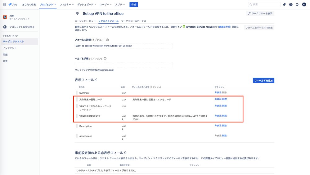

③リクエストフォーム設定画面内の表示フィールド設定から対象のフィールドを追加して設定する
次にリクエストフォーム上に追加したフィールドを表示させるために、「リクエストフォーム」タブ内の表示フィールド「フィールドを追加」をクリックし、②で追加したフィールドを選択し、「適用」をクリックします。
戻った画面上に追加したフィールドが表示されていることを確認してください。
また、この画面で表示したフィールドの『カスタマーポータル上での表示名』『必須/任意』と『フィールドの説明文』の設定が行えます。それぞれ「表示名」「必須」「フィールドのヘルプ(オプション)」の箇所をクリックすることで、ポータル上のフィールド表示を設定することが出来ます。
これでカスタマーポータル上のリクエストフォームに上記のフィールドが追加されました。
それでは実際にカスタマーポータルの画面を確認してみましょう。
プロジェクト画面のトップから、チャネル&ユーザー > チャネル をクリックし、ヘルプセンターを開きます。
すると、カスタマーポータルが表示されるので、今回修正したリクエストフォームを選択し、内容を確認してください。
すると、今回追加したフィールドと必須/任意設定、及び説明文が表示されていることが確認出来ました。

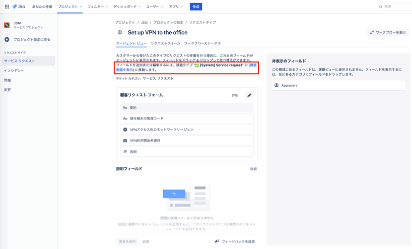

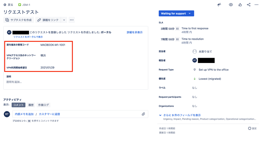

④追加したカスタムフィールドをエージェントビュー設定画面からエージェントビュー画面と紐付ける
しかし、このままでは登録されたエージェントビュー上でのissueで追加したフィールド(「VPNアクセス先のネットワークリージョン」「貸与端末の管理コード」「VPN利用開始希望日」)が表示されてません。カスタマーポータルから入力されたフィールドのデータとしてはJira上に蓄積されますが、実際にリクエストを処理する場合に、エージェントビュー上に表示されないと不便です。
②の手順でカスタマーポータル上の画面と追加したカスタムフィールドを紐付けたように、エージェントビューの画面も紐付ける必要があるためです。
今度は「エージェントビュー」タブから「課題画面を表示」をクリックし、エージェントビューで使われている画面(今回は JSM: Jira Service Management: Request Fulfilment View/Edit Screen)を表示し、②の手順と同様に今回追加したフィールドを選択して追加します。
再度、エージェントビューに戻って課題を確認すると、追加したフィールドが表示されており、リクエストの対応が行えるようになりました。
