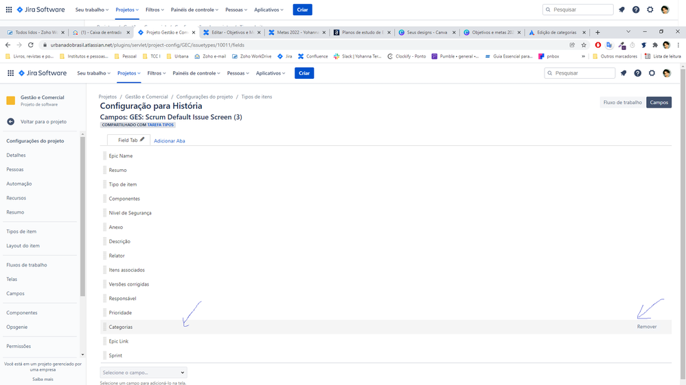

Estou tentando realizar essa mesma atividade alterar/excluir categorias de um item.
Segui o passo a passo mencionado acima e quando clico em tipos de item, surge essa página, que é diferente da página apresentada acima, ao passar o mousse em cima da engrenagem aparece apenas a opção de editar todos os itens.
Se eu clico em cima do item que desejo editar (história de usuário) aparece a lista de campos vinculados, e ao passar o mousse por cima apenas aparace as opções de arrastar ou remover campo, não aparece de editar o campo.
Caso eu volte e clique na engrenagem para editar todos os itens, aparece essa tela.
No final, não estou conseguindo alterar ou excluir uma das categorias que criei do item história de usuário, mesmo seguindo o passo a passo indicado acima. Você teria outra recomendação para o meu caso?
O tipo de projeto que estou utilizando é o template scrum com a configuração de projeto adminstrado pela empresa, eu mesma sou a usuária adminstradora da organização e tentei realizar essa alteração da categoria com o meu usuário.
Estou passando pelo mesmo problema que a @Yohanna Teresa com exatamente as mesmas telas e a mesma complicação para editar a categoria.
Também estamos com o mesmo problema, o passo a passo indicado não chega no mesmo lugar e não conseguimos administrar as categorias criadas.
Mesmo problema aqui. Estou tentando alterar categorias que estão com nome [A] para nome [B], chego nessa tela e não consigo avançar.
