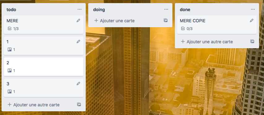

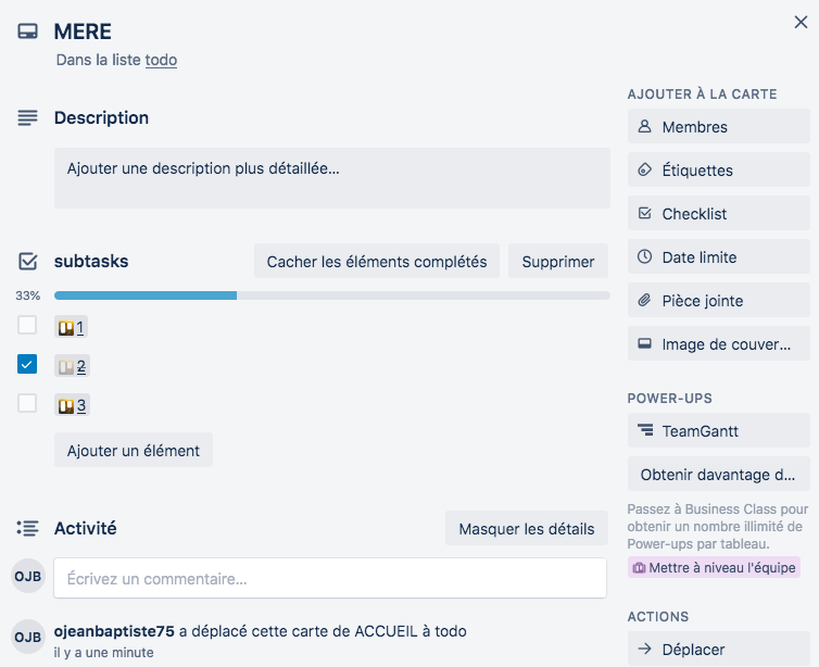

La règle telle que construite, implique que la carte déclencheur soit nécessairement une carte fille (sous tache).
Pour valider le bon fonctionnement de la règle, déplace la carte 1 dans la liste "done". Et verifie alors que l'item 1 dans la carte mere soit coché automatiquement.
Si ce n'est pas le cas, il faut récupérer la log en cliquant sur "account"  en bas à gauche de l'ecran butler puis sur "usage log". Poste la log d'erreur.

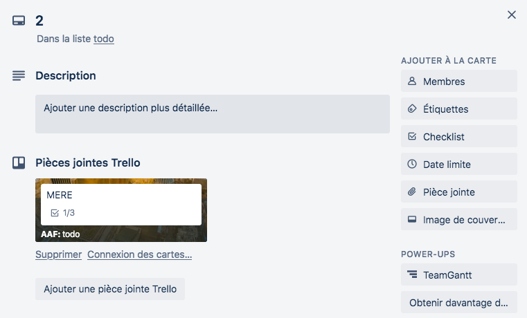

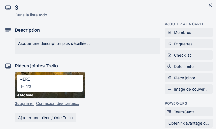

Il te manque encore les liens de la carte fille vers la carte "mere copie" dans la section "pieces jointes trello". En rectifiant cela, tu verras qu'en deplacant la carte 1, les items 1 seront automatiquement cochés dans les cartes mere et mere copie.
De ce fait, en traitant une carte fille, la mise à jour se propage dans toutes les cartes mere sans avoir à les ouvrir. N'est ce pas l'objectif visé ?

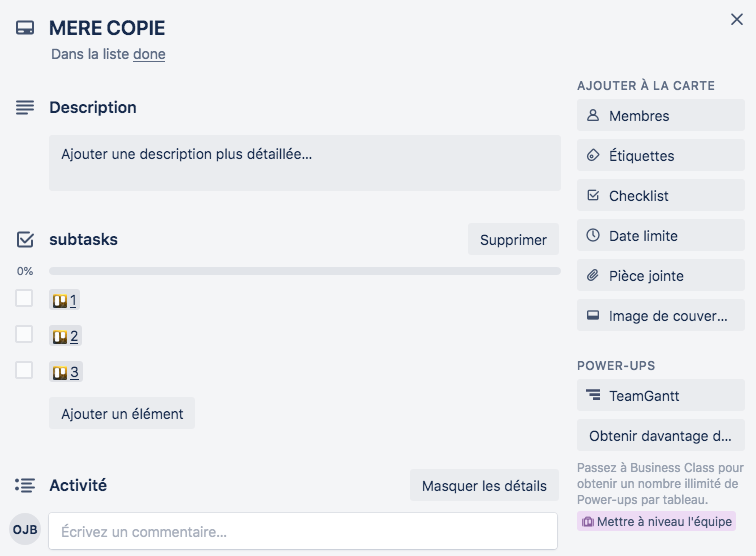

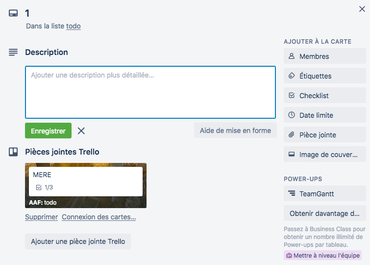

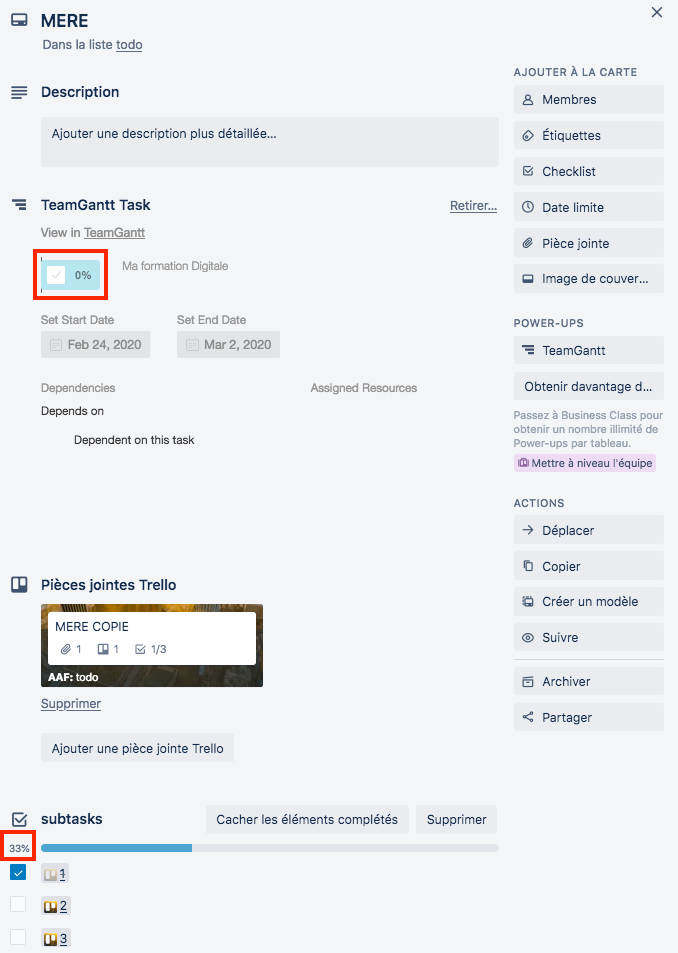

je viens d'apporter les corrections que tu m'as recommandé et suis ravi de te dire que la règle fonctionne très bien et ai rajouté les "pièces jointes trello" manquantes aux cartes filles vers la carte "mère copie". Les items 1 sont automatiquement cochés dans les cartes mere et mere copie.
L'objectif visé était de cocher un item dans une carte (mere) et que cela se répercute dans une autre carte (mere). Si tu me dis qu'avec Trello/Butler, il faut traiter à partir de cartes fille, j'accepte le principe.
Ludo, je te félicite, tu as fait du super travail. J'ai un gros travail préparatoire à faire (les nombreux copier-coller) mais suis rassuré grâce à tes conseils.
Toutefois, j'ai une dernière question. Je me sers de Teamgantt avec Trello, et le pourcentage des sous-tâches de la checklist n'est pas lié avec le pourcentage de Teamgantt. Est-ce que tu es en capacité de me donner une solution ?
Cordialement
OJB

Il est preferable de passer par la carte fille. C'est possible de passer par la carte mere, mais il y a deux inconvenients :
- complexification inutile de la regle butler,
- recherche et identification d'au moins une carte mere possédant l'item.
Concernant le power up, aucun moyen d'assurer une syncro en auto. La seule exception est le power up champs personnalisés qui est pris en charge par butler.

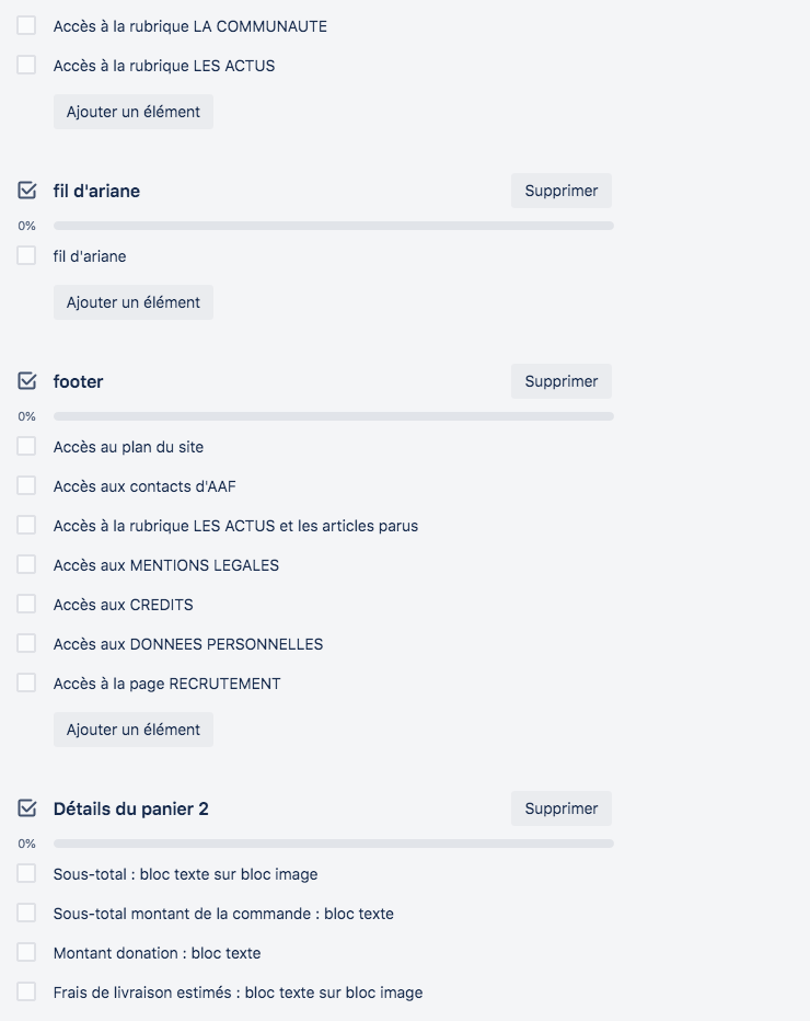

Je suis toujours en phase préparatoire. Mes checklists ont des noms différents (header, fil d'ariane, footer, formulaire, aperçu produit, etc...). Je voulais savoir quelle valeur je dois mettre dans ma règle au lieu de "Checklist name" ?Capture d’écran 2020-02-24 à 22.14.23.png
Olivier JEAN-BAPTISTE
February 24, 2020
Ludo, j'ai utilisé la variable {checklistname}. Je pensais que c'était la bonne chose à faire, mais toutes les éléments des checklists ne se convertissent pas. Seulement un petit nombre. Est-ce une limitation de la version gratuite de Trello ?
Ludo
February 26, 2020
{checklistname} fait référence à la checklist active (dernière modifiée). Pour impacter toutes les checklists, teste avec la variable {*} qui permet d'être plus générique. Si ca ne fonctionne pas, il faut traiter les checklists une par une.

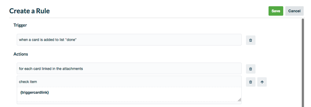

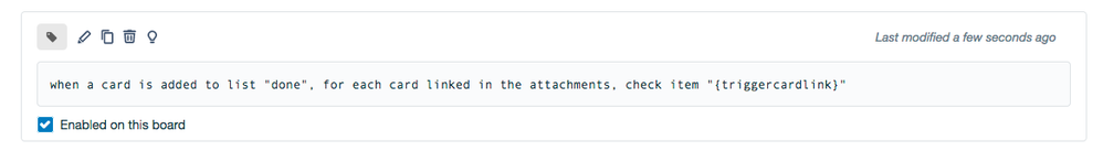

when a card is added to list "done", for each card linked in the attachments, check item "{triggercardlink}"
Cette seconde règle permet de cocher un  élément dans toules les cartes où il est présent, lorsque l'élément est considéré comme terminé/validé.
Une fois ces règles en place, ajoute un élément si le nom coincide avec une carte existante le lien sera fait en automatique.
Lorsque l'un des elements d'une page est validé, deplace la carte associée dans la liste "done". l'élément sera alors considéré comme validé en automatique dans toutes les pages où il est présent.

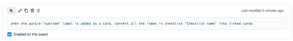

A tester, pour éviter le travail preparatoire, tu peux completer la 1ère règle avec une action additionnelle à ajouter après l'action de lien :
convert the item to a linked card
Il se peut qu'il ait des conflits avec l'action précédente. A tester.

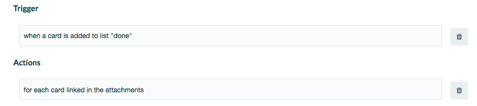

Je ne sais pas comment compléter l'action dans ma règle avec "check item "{triggercardname}.
Capture d’écran 2020-02-21 à 17.51.20.pngCapture d’écran 2020-02-21 à 17.51.03.pngCapture d’écran 2020-02-21 à 17.49.31.png
Ludo
February 21, 2020
Pour finir, clique sur l'onglet Checklist, tu trouveras les actions de check. (Reprend la regle en mode edit pour ajouter l'action manquante).

Rectificatif, il faut utiliser la variable {triggercardlink}. C'est une variable butler qui fait référence à l'élément déclencheur.
https://help.trello.com/article/1157-variables

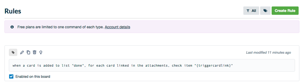

February 21, 2020

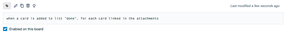

Voilà ma règle.Capture d’écran 2020-02-22 à 01.10.42.pngCapture d’écran 2020-02-22 à 01.11.14.png

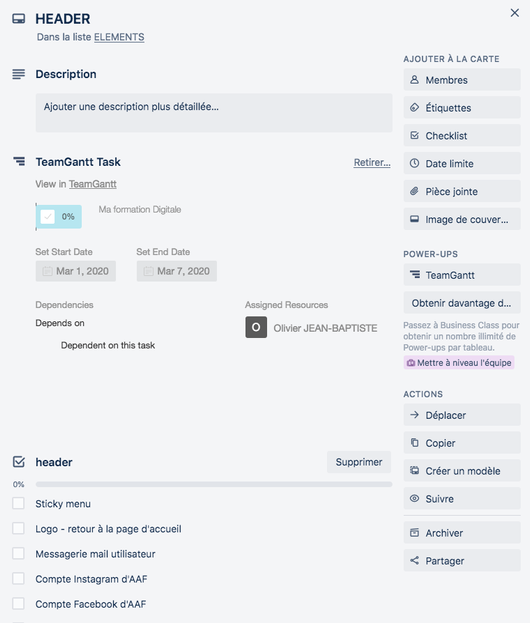

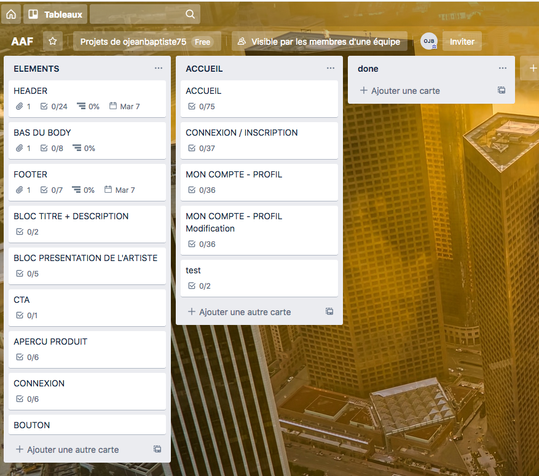

Voilà comment se présente mon projet. J'ai une liste appelée ELEMENTS dans laquelle j'ai les éléments qui vont se retrouver dans mes pages Web (par exemple HEADER).Capture d’écran 2020-02-22 à 01.25.25.pngCapture d’écran 2020-02-22 à 01.25.59.png
Dans la carte HEADER, j'ai créé une checklist "header" un certain nombre de sous-tâches.
Et ensuite, j'ai une liste qui va correspondre aux différentes pages web (ici ACCUEIL) dans laquelle j'ai une carte ACCUEILdans laquelle j'ai importé la liste "header".
Ma demande est: comment je peux valider les éléments d'une checklist qui se trouveraient dans plusieurs cartes en une seule fois ?
