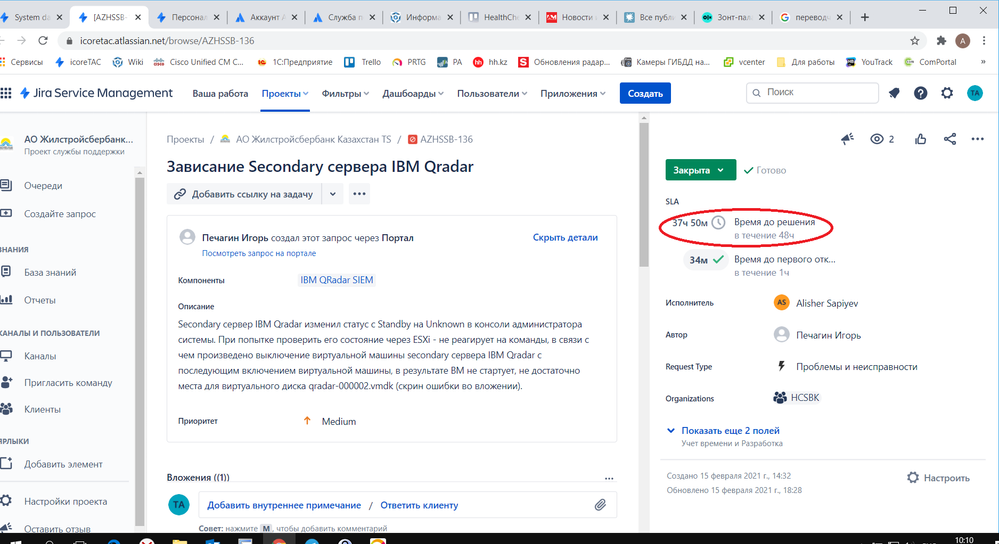

При закрытии заявки счетчик SLA останавливается, но через некоторое время опять начинает считать.
When the order is closed, the SLA counter stops, but after a while it starts counting again.Безымянный3.png

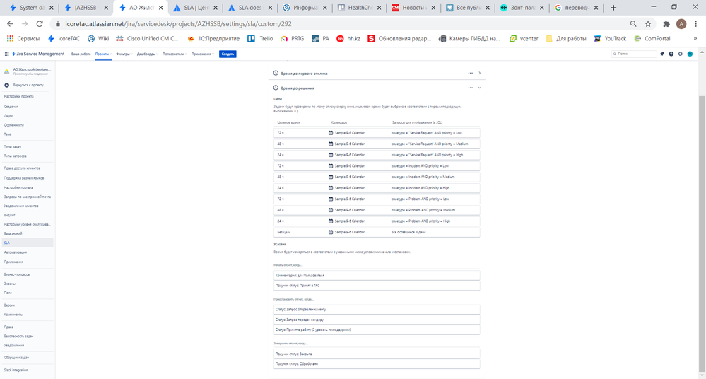

Is it possible for you to share your SLA configuration?
Cheers,
Gökçe
TAC Admin
February 17, 2021
Добрый день.
Цели
Задачи будут проверены по этому списку сверху вниз, и целевое время будет выбрано в соответствии с первым подходящим выражением JQL.Целевое времяКалендарьЗапросы для отображения (в JQL)72 чSample 9-6 Calendarissuetype = "Service Request" AND priority = Low48 чSample 9-6 Calendarissuetype = "Service Request" AND priority = Medium24 чSample 9-6 Calendarissuetype = "Service Request" AND priority = High72 чSample 9-6 Calendarissuetype = Incident AND priority = Low48 чSample 9-6 Calendarissuetype = Incident AND priority = Medium24 чSample 9-6 Calendarissuetype = Incident AND priority = High72 чSample 9-6 Calendarissuetype = Problem AND priority = Low48 чSample 9-6 Calendarissuetype = Problem AND priority = Medium24 чSample 9-6 Calendarissuetype = Problem AND priority = HighБез целиSample 9-6 CalendarВсе оставшиеся задачи
Условия
Время будет измеряться в соответствии с указанными ниже условиями начала и остановки.

Is it possible for you to share a screenshot?
TAC Admin
February 17, 2021
Gökçe Gürsel {Appfire}
Atlassian Partner
February 17, 2021
This looks ok. Is it possible to share a screenshot of an issue that doesn't stop when the issue is entered Closed status? You can obfuscate sensitive info.
TAC Admin
February 17, 2021
Atlassian Partner
February 17, 2021

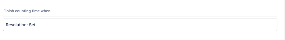

I can't see any issues tbh. Maybe you can add Resolution: Set to the end conditions like this:
If this is a production instance and you are reluctant to make changes, it'd be better to open a support ticket to Atlassian.

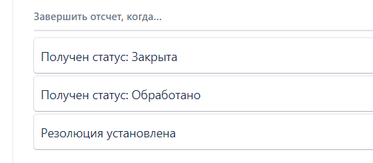

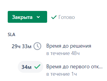

TAC Admin
February 17, 2021
Добавил в SLA Resolution: Set но это не помогло.
