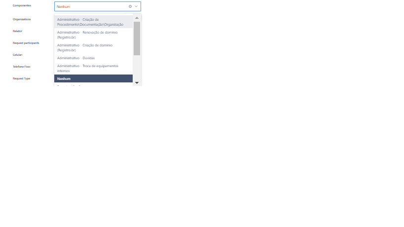

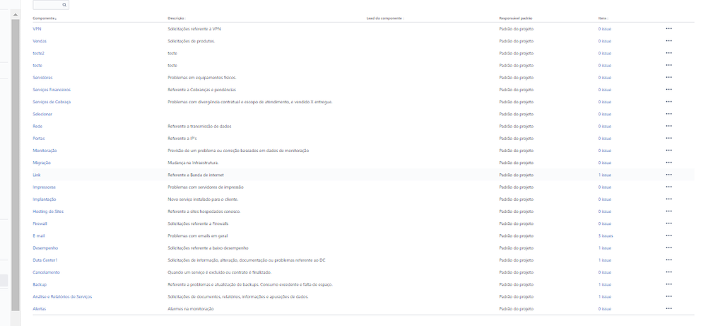

Ola Pessoal, gostaria de um auxilio, estou com um problema para encontrar os componentes em meu Projeto, o Jira foi configurado por uma outra pessoa que não faz mais parte da equipe e gostaria de descobrir, pois, quero modificar
Componente que tenho acesso para modificar.pngCOMPONENTES QUE Não TENHO ACESSO.png

Each Jira project has its own components, you need to be Jira admin or project admin to be able to administer components for the specific project. Please see this article about component managing.
Was the second image taken from the issue detail view? If so, then try to find out, which project it is and if you are able to reach this project's administration, where you should be able to find these components.

As imagens enviados são de um mesmo projeto, sendo assim, em uma parte aparece os componentes com sub-componentes e na parte de edição eu não localizo, gostaria de um auxilio para descobrir onde está esses componentes e poder edita-los

Is it possible that somebody has added custom field with the name "Componentes"? Please, try to check in Jira Administration -> Issues -> Custom Fields, if you are able to find any.
Are there any installed Apps on your instance? You can check at Jira Administration -> Apps -> Manage Apps. Maybe it was added by some app, because the field looks a little bit different then the standard ones.
