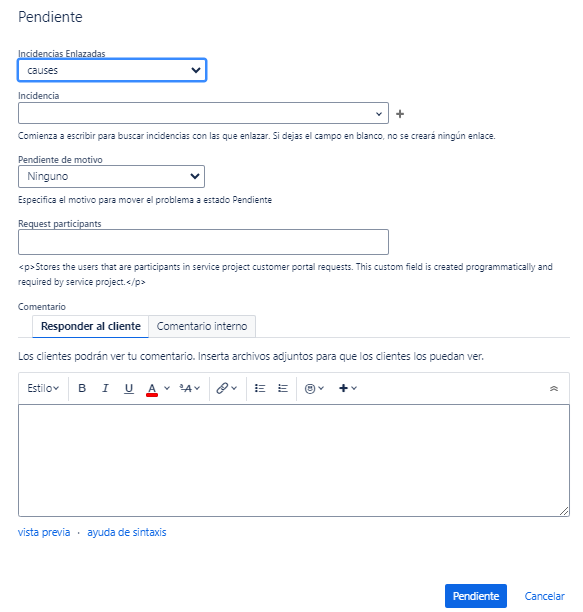

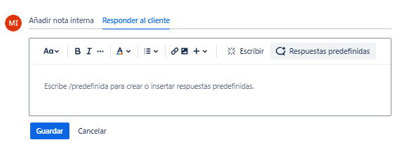

A mi me sucede lo mismo si quiero enviar un archivo al cambiar de estado no me deja, pero si quiero simplemente agregar una nota ahí si. La primera imágen es añadir un comentario.
La segunda es al cambiar de estado y querer poner una foto no me sale la opción de adjunto
Hernan Halabi - Elite IT Consulting Group
July 3, 2024
Debes fijarte que en la pantalla configurada para la transición también tenga agregado el campo de adjuntos/attachments, eso debería resolver tu problema durante la transición
MooveCars ITSoft
July 3, 2024

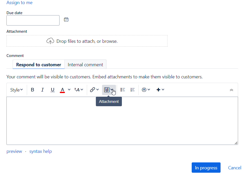

Si está en la pantalla de la transición puede cambiar la vista pero debería seguir apareciendo para agregar en el comentario
