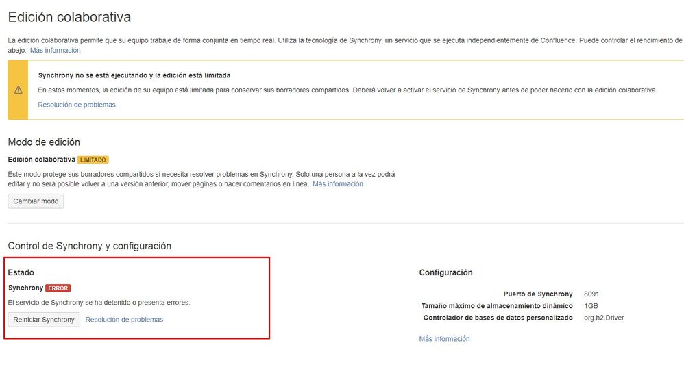

Desde hace unos dias no puedo levanta o no se que problema presenta el servicio de syncrony, por lo cual tuvimos que cambiar a "modo limitado" el modo de edicion colavorativa
Adjunto log de errores e impresion de pantalla.

James Richards
December 27, 2017
Hello Manuel,
It looks like what you're seeing is documented here
The Synchrony PID file has been corrupted.
The steps below will fix the issue:
  • Stop Confluence
  • Remove the file <confluence-install>/temp/synchrony.pid
  • Start Confluence
Thanks,
James
Manuel Ozafran
December 28, 2017
Funciono perfecto. Muchas Gracias !!!!!!
