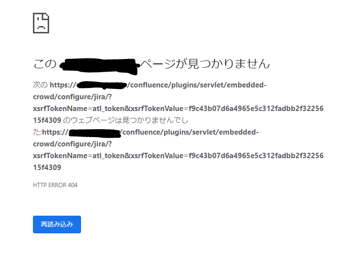

I was trying to share Jira users with newly-installed Confluence reading this document (https://confluence.atlassian.com/doc/connecting-to-crowd-or-jira-for-user-management-229838465.html#ConnectingtoCrowdorJiraforUserManagement-ConnectingConfluencetoJiraapplicationsforUserManagement), but I'm completely stuck.
In the section 'Connecting Confluence to Jira applications for User Management' you can find an instruction saying 'Add a directory and select type 'Atlassian Jira''.
This action should navigate to the Jira setting page (in which you put server URL, application name, application password and so on), but what I see instead is an HTTP 404 error page (like the photo I've attached).
Do you think of any possible cause for this problem? I have no idea what I'm supposed to do/check.
Some additional information (not sure if they help though):
  • The same action successfully navigates to the setting page if I select other directory types than 'Atlassian Jira'.
  • The base URL for Confluence is added into Jira Whitelist.
  • Jira and Confluence are installed on the same server on AWS.

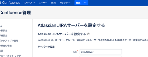

本件は以下のようなJiraサーバへのディレクトリ設定が表示されず、代わりに404エラーとなってしまうという問題かと思います。

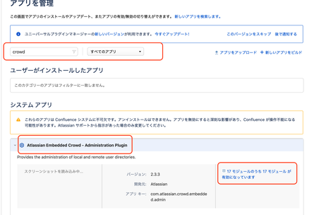

Embedded Crowdのプラグインの機能が正しく動作しているか気になります。
ユニバーサルプラグインマネージャー で同プラグインのモジュールは全て有効になっておりますでしょうか。
また、上記がすべて有効の場合はConfluence のプラグイン キャッシュをクリアする方法 で問題が改善するかお試しいただけますでしょうか。

  • Embedded Crowdのモジュール確認
  • プラグイン キャッシュのクリア
ご教示いただいた上記2つの解決策を試しましたが、同様のエラーが依然発生します。
