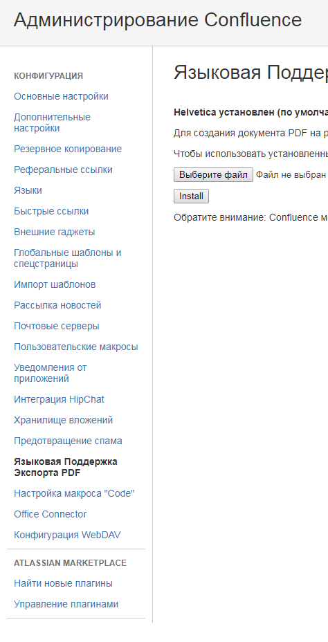

Julian Maljuk
November 23, 2015
А где здесь "PDF Export Language Support"?

Юрий Костенко
December 13, 2016
Я вот не могу такой кнопки найти. В макете и таблице стилей такой опции нет.Clip2net_161214002017.png
Evgeny
August 30, 2017
Необходимо иметь права администратора чтобы эта кнопка отображалась. Проверь права, либо залогинься под администратором.

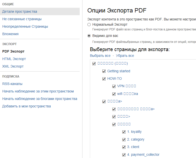

Artem Semenov
February 18, 2019
Еще есть проблема с кодировкой (не отображаются имена страниц на RU) при выборе страниц для экспорта в PDF, подскажите как это можно исправить? Использую Confluence 5.10.7
Экспорт в HTML и XML отображает нормально.
Nikita_Valerevich
June 26, 2019
Удалось решить данную проблему?
Artem Semenov
May 6, 2020
К сожалению не удалось, у вас есть какие-нибудь варианты решения?
Nikita_Valerevich
May 13, 2020
я уже дважды сменил место работы :)
Об этом я и писал выше в ответ на ваш комментарий.
Тогда просто находились нужные страницы и экспортировались. Других вариантов не было.
