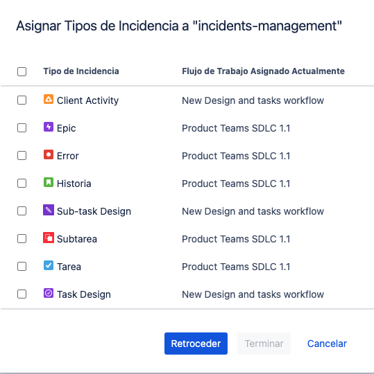

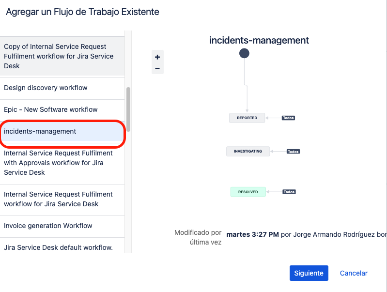

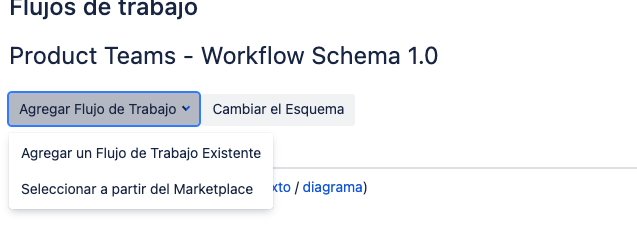

Quiero preguntarle lo siguiente ya tengo el tablero del flujo que me solicitaron ya hice la integración del flujo que cree que se llama incidents management pero cuando voy a hacer la publicación de los flujos de trabajo me sale esta opción.
Cuando le mostre esto a la persona que me solicito el trabajo me escribe lo siguiente: Exacto ahi se crean los flujos y uno puede asignarle a un board un flujo

@Marcos Milanesio
Estas son las imagenes.
