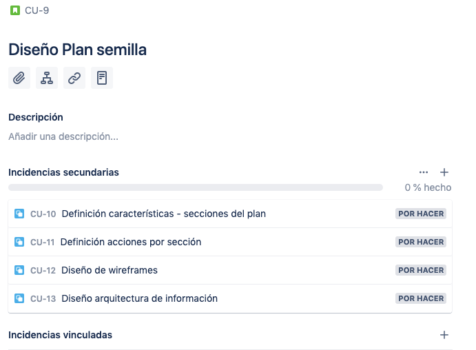

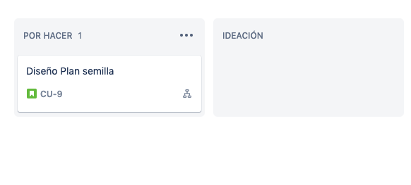

Hola ! estoy empezando a utilizar jira para llevar el flujo de trabajo de mi proyecto, y por lo que he entendido he logrado hacer incidencias, historias, tareas y sub tareas. Ahora el problema que tengo, es que al arrastrar al tablero una historia con incidencias secundarias, no puedo visualizar todas estas incidencias en el tablero, solo se ve la principal. ¿Hay alguna manera de poder ver todas en el tablero?
Pude visualizar esto en el tablero, te agradezco mucho la ayuda :)

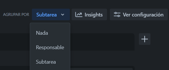

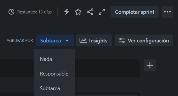

Logre que mostrara las sub-tareas o incidencias secundarias de esta forma: basta con seleccionar la opción Agrupar por y seleccionar ya sea por Historias o por Subtarea:
Cabe mencionar que mi proyecto es Gestionado por el equipo. Espero les sirva mucho. Saludos.
Yo logre que mostrar las sub-tareas o incidencias secundarias de esta forma: basta con seleccionar la opción Agrupar por y seleccionar por Historias o por Subtarea:
