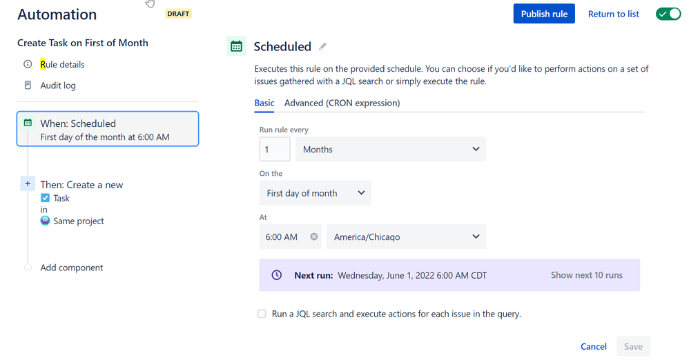

Quizás donde mejor se puede ver esto es en la creación de tareas recurrentes. Y hay un par de maneras de hacerlo. Primero, si hay un aspecto de consistencia, como que una tarea debe crearse el primer día de cada mes, o el 15 del mes, ¡o ambos! Esto se puede hacer creando una regla simple basada en un activador programado.
Incluso puede basar el activador en JQL, si así lo desea, para crear múltiples problemas en función de otros criterios, como etiquetas o componentes.

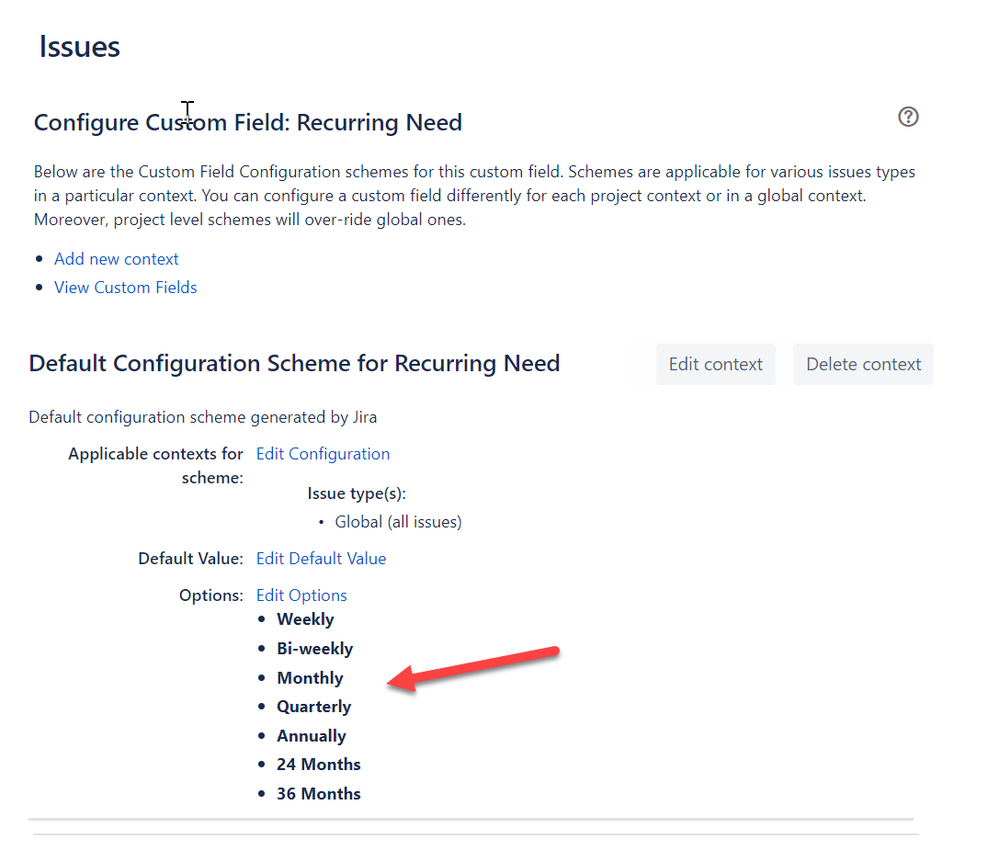

Primero, cree un nuevo campo personalizado con opciones controladas. Eso podría ser un tipo de radio o un solo selector con un menú desplegable. Como ejemplo, he creado un selector único con las opciones Semanal, Quincenal, Mensual, Trimestral, Anual, 24 meses y 36 meses. He llamado al campo simplemente Necesidad Recurrente. Pero puedes nombrarlo como quieras. Luego, el campo se colocaría en la pantalla Crear y/o Editar. Puede controlar aún más para qué proyectos debería estar disponible agregando un contexto con nombres de proyecto limitados.

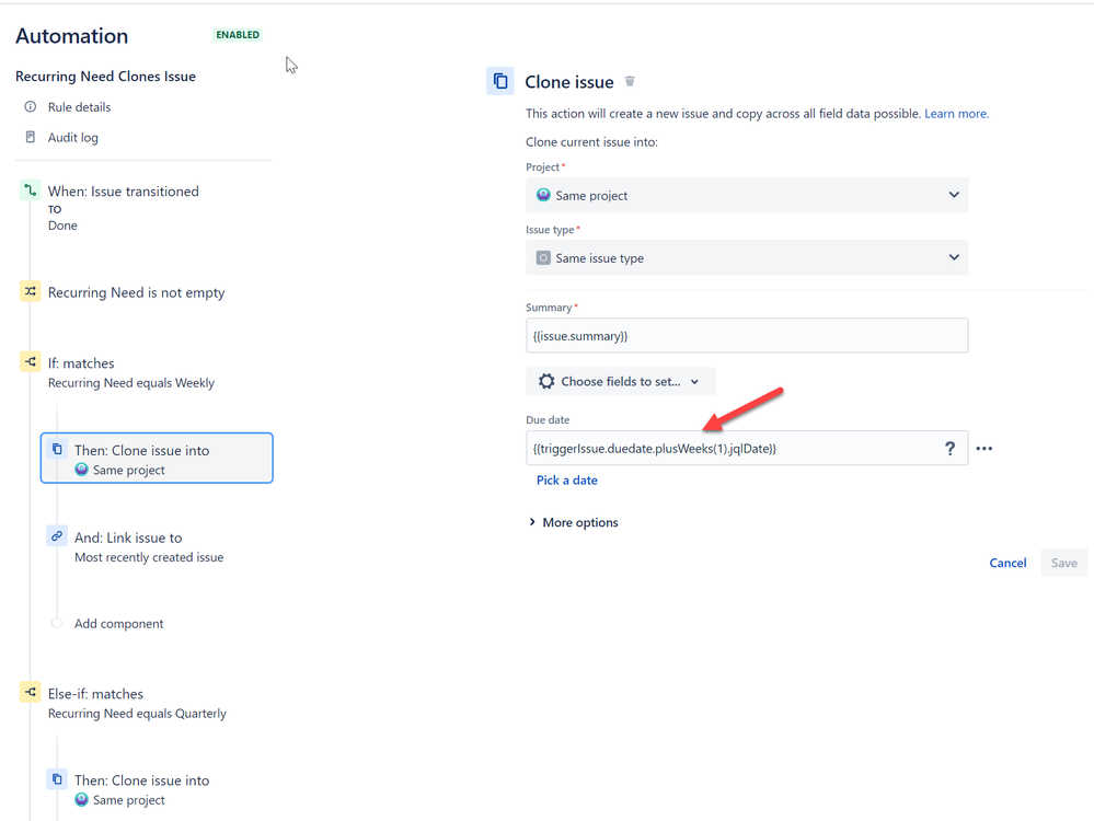

A continuación, creamos nuestra regla de automatización. Se basará en la transición de un problema a Listo. También trabajaremos a partir de la suposición de que la emisión tendrá un valor para la fecha de vencimiento.

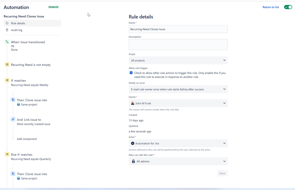

Después de identificar el tipo de activación inicial, agregaremos una Condición para verificar si el campo Necesidad recurrente no está vacío. Esto permitirá que cualquier problema pase a Listo en el proyecto que tenga un valor en el campo Necesidad recurrente para seguir procesándose.
A continuación habrá una serie de condiciones IF para cada una de las opciones en los campos de Necesidades recurrentes: una para Semanal, otra para Cada dos semanas, otra para Mensual, etc.
Después de cada condición IF, incluiremos una nueva acción para clonar el problema. Esto creará efectivamente el problema "recurrente". Pero no creará el problema hasta que el problema original se complete, es decir, se mueva a Listo. En la siguiente captura de pantalla, veremos cómo se verá la acción Clonar.
Finalmente, deberá ajustar el valor que se coloca en la fecha de vencimiento del problema CLONADO. Tendrá que hacer eso para cada valor de Necesidad recurrente que use. En el ejemplo anterior, estamos trabajando con la necesidad recurrente Semanal. Por lo tanto, la fecha de vencimiento se ajusta para que sea la fecha de vencimiento de la emisión original más una semana. El valor Mensual usará más 1 mes, el valor Trimestral usará más meses, etc.
El resultado es que, independientemente de cuándo cierre la incidencia (es decir, si la mueve a Listo), la Fecha de vencimiento de la incidencia clonada siempre estará relacionada con la Fecha de vencimiento de la incidencia original.
