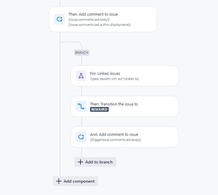

Hi,
ich möchte das, wenn ein Major Incident geschlossen wird, die verlinkten issues auch geschlossen werden und der letzte Kommentar und der letzte Autor des Trigger Issue in den verlinkten Issues ausgegeben wird. Das funktioniert auch alles soweit, allerdings um Fehler zu vermeiden sollen schon erledigte Issues ignoriert werden beim schließen.
Das bekomme ich nicht hin.
Danke schonmal für die Hilfe

Hi @Kai Horn
Willkommen in der Community. Daher sollten geschlossene verknüpfte Probleme nicht gelöst werden. Fügen Sie in der Verzweigung eine Bedingung hinzu, um zu prüfen, ob der Problemstatus nicht gelöst ist.
