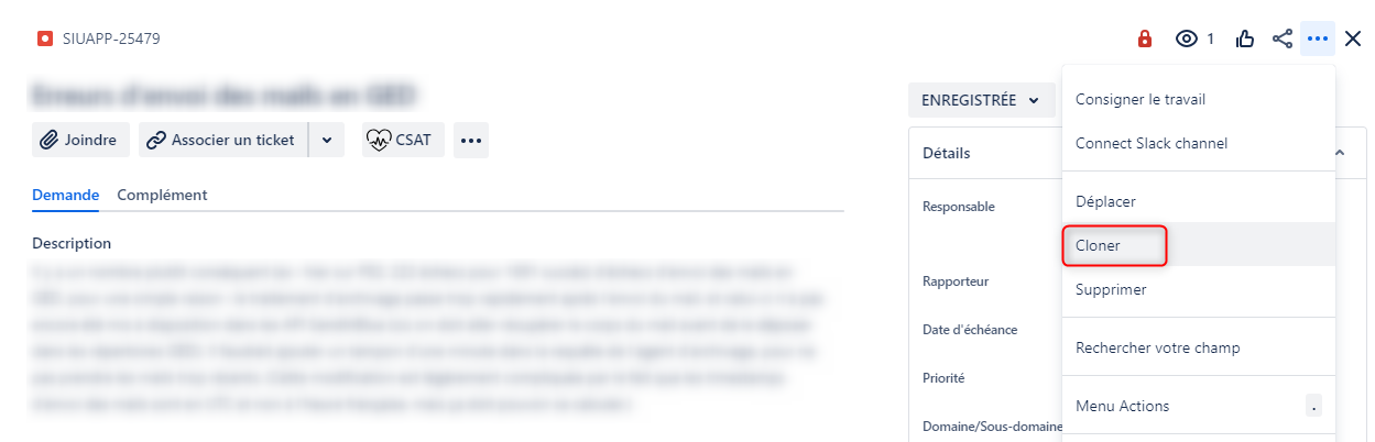

Bonjour,
Je souhaite mettre en place une automatisation pour créer un clone propre.
Dans ce cadre, j'aimerais masquer l'accès au menu Cloner à l'intérieur d'un ticket pour que les utilisateurs choisissent la fonction mise en place.2024-03-20_15h26_18.png
Je n'ai pas trouvé cette habilitation dans le schéma d'habilitation.
Est-ce possible et si oui comment ?
3 comments

Dans le système d’autorisation,  c’est la combinaison de 2 interdictions qui otera la possibilité de cloner.
T_ Vanessa
March 20, 2024
Mais quelle est cette combinaison ? J'ai beau parcourir la liste je ne vois pas. Je dois laisser "Créer des tickets"
JG Meillaud _
March 20, 2024
Salut Vanessa,
Je ne crois pas que ce soit possible d'isoler la permission clone via le schéma d'habilitation.
Tu peux par contre rajouter la propriété jira.permission.createclone.denied aux états de ton workflow
PARISATO Marie-Hélène
March 21, 2024
ce qui signifierai que pour chaque ticket créé la permission de cloner serait positionnée à non.
Effectivement ça peut se concevoir. Cela par contre exclut tout le monde.
Par contre T_Vanessa, tu dis vouloir que les utilisateurs passent par une fonctionnalité que tu as écrite, donc qu'ils cloneraient mais par une action propre à ton organisation ? Du coup....cette permission denied ne va t elle pas empêcher l'exécution de cette action ?
T_ Vanessa
March 21, 2024
Bonjour,
Merci pour cette information, j'ai pas mal de workflow et d'états associés mais ça mérite d'essayer si c'est la seule solution.
Et ça n'aura pas d'impact sur mon automatisation qui utilise la fonction de création de ticket en prenant un certain nombre d'information sur le ticket courant mais sans utiliser la fonction de clone.
