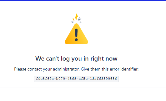

buenos dias, al poner la contraseña me aparece el siguiente mensaje
Se han producido los siguientes errores:
  • Ocurrió un error al intentar iniciar sesión. Vuelve a intentarlo y ponte en contacto con tu administrador si el problema continúa.
¿como lo puedo solucionar?

Nic Brough -Adaptavist-
March 12, 2022
You will need to talk to the administrators of your Confluence system - they probably need to read the log files to find out what has gone wrong.
Deberá hablar con los administradores de su sistema Confluence; probablemente necesiten leer los archivos de registro para averiguar qué salió mal.

muchas gracias, resulta que el administrador ha dejado de trabajar en la compañía y ahora soy yo el que se encarga de esto. desconozco el sistema por completo y necesito ayuda.
Que logs son los que tendría que leer para saber el problema?
muchas gracias
March 13, 2022
Ok, welcome to the world of Atlassian Administration!
The log to start with is in < confluence home >/logs and is called atlassian-confluence.log - that is the main application log which usually records most errors.  There may be other files in that directory with errors as well, for some problems.  If Confluence is not starting at all, you may want to look at < confluence installation > /logs/Catalina.out
Vale, ¡bienvenido al mundo de Atlassian Administration!
El registro para empezar está en <confluence home> y se llama atlassian-confluence.log, que es el registro principal de la aplicación que generalmente registra la mayoría de los errores. Puede haber otros archivos en ese directorio con errores también, por algunos problemas. Si Confluence no se inicia en absoluto, es posible que desee ver < confluence installation > /logs/Catalina.out

buenso dias y muchas gracias por la ayuda
he revisado el log y veo este error
ERROR Could not find value for key log4j.appender.luceneQuerylog4j:ERROR Could not instantiate appender named "luceneQuery".
log4j:ERROR Could not find value for key log4j.appender.luceneQuery
March 14, 2022
This could be one of a number of things, and probably needs to be traced further through the rest of the logs.  Are there more lines of error?
Do you know what started causing this error?  Did you upgrade or (re)install the system?

Hola buenas tardes, yo también tengo un problema similar, nuestro admin. ha dejado la compañía y poco después a mi me aparece este mensaje, por lo que no sé a quien contactar para que me pueda ayudar con este problema por favor.

Es probable que se hiciera una actualizacion, necesito ayuda para resolver el problema... reiniciando SQL se podria resolver??
