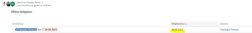

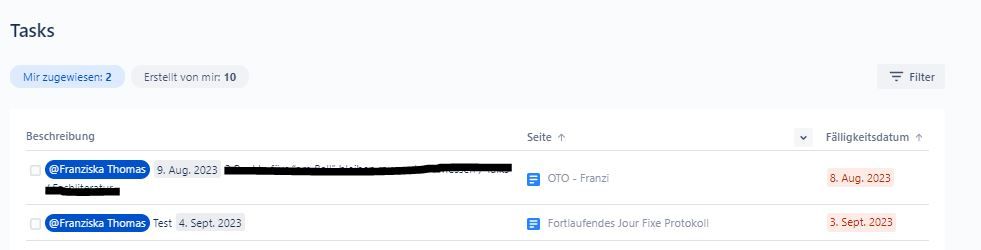

in Confluence arbeite ich gerne mit dem Makro "Aufgaben".
Da ich hier ein Fälligkeitsdatum angeben kann, wäre meine Frage, ob ich kurz vor Fälligkeit eine Benachrichtigung per Mail über die noch zu erledigende Aufgabe erhalten kann?
Ich habe dazu leider nichts gefunden.
Aktuell muss ich immer manuell in meine Aufgabenübersicht schauen, um nichts zu vergessen.

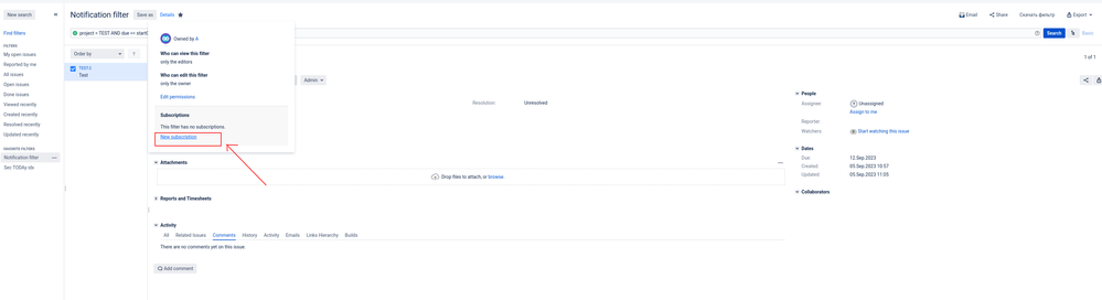

Guten Morgen Franziska!

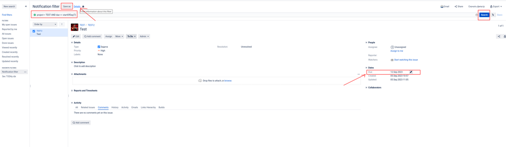

Sie können versuchen, in Jira einen Aufgabenfilter zu erstellen, der nach dem Feld „Deadline“ (Fälligkeitsdatum) sucht und im Filter nach solchen Aufgaben sucht.
Zum Beispiel eine JQL-Abfrage (Frist 7 Tage) :
project = „XXXX“ AND due <= startOfDay(7)

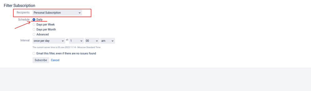

Und diesen Filter abonnieren (zuvor eine tägliche Filterprüfung einrichten) Dann klappt es für Sie und die Ticket-Mailingliste kommt schon vorab.

Leider hilft mir das nicht weiter, da es nicht um Tickets in Jira geht.
Ich suche eMail-Benachrichtigungen für das Makro "Aufgaben" in Confluence:
Können Sie mir hier weiterhelfen?
